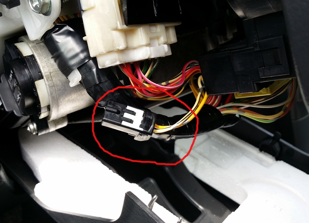

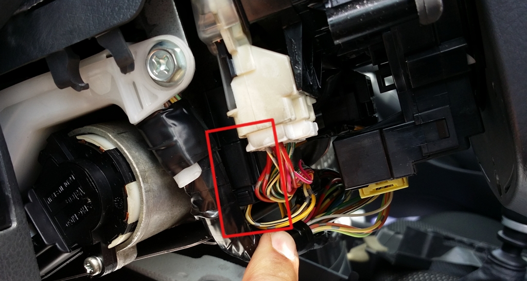

Изключване на звуковата сигнализация за поставен контактен ключ и отворена шофьорска врата (за Т25):
Отворете долната част на пластмасовия кожух около волана и намерете единствения щекер с два кабела. Изключвайки го ще оставите постоянно отворена веригата към микроключа, който се задейства при вкарване на контактния ключ. По-надолу в темата съм качил снимки.

Днес най-накрая успях да се избавя от досадната звукова сигнализация при поставен ключ и отворена шофьорска врата. За целта трябва да се снеме пластмасовия кожух под волана и да се разкачи един щекер с две кабелчета. Вижте снимките:

Re: Полезни съвети и трикове за Тойота
Че това не е ли полезна функция?Freedom написа:Днес най-накрая успях да се избавя от досадната звукова сигнализация при поставен ключ и отворена шофьорска врата. ...
Аз си мислех , че звукът за забравен ключ и забравени фарове идва от един и същ зумер. Мен ме дразнеше само за коланите , но там е помислено да се изключи.
Може и да е полезна за някой, но за мен е по-скоро дразнеща и от доста време имах желание да я "излекувам". Не съм изключвал зумера, а само оставям веригата към микрека на ключа отворена.
Функцията за сигнализация за поставен контактен ключ в таблото не е свързана само със зумера, а също и със заключването на шофьорската врата. Ако е поставен ключът и при отворена врата без да усетиш натиснеш бутона за заключване на вратите и си затвориш отвън вратата, шофьорската врата се отключва автоматично. Като изключиш датчика за поставен ключ ще ходиш за резервния ключ или ще викаш ключар.
