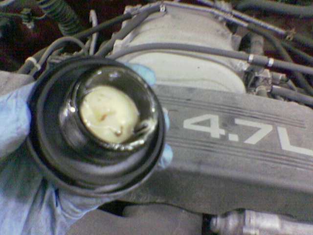

eto na kakvo popadnah dnes(snimkata dolu), tova e ot Tundra V8 s 60K mili, pitah niakolko mehanika i vsichkite kazaha che e kondenzacia

Това под капачката ми много прилича на снимката дето я е постнал ALTEZZA. Обаче се чудя , защо да има конденз в двигателя , като е херметичен и не го карам с вода , а с бензин ( поне така ми казват на бензиностанциите wink.gif ). От къде се взима този конденз ?

Двигателя не е херметичен.
Конденза се взема от разлики в температура - и е по вътрешните повърхности на двигателя. При по-дълго каране се изпарява цялата влага и такива "майонези" няма (обаче "майонеза" може да се получи и при пробила гарнитура на главата и смесване на антифриз с масло!).
