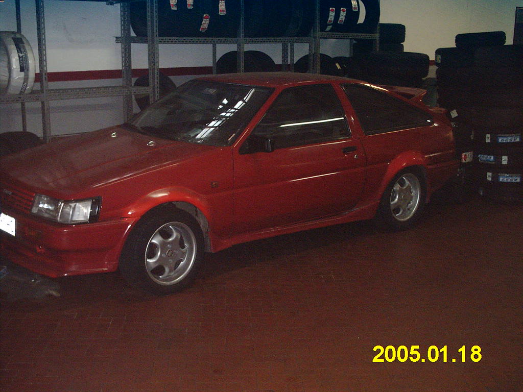

snimki na AE86-cata ot tazi sutrin!
punkara
Мнения: 1505
Местоположение: KP60/MA61
Мнение от punkara » 18 Яну 2005 15:48
eto ya i kak izglezda :whistle: smile.gif
ne sum ya izkraval na vun, shtot vali i zatova ya snimah v garaza.
shte i napravya posle oshte snimki v detail.

kvo da kaza.......te snimkite govqrqt prosto sami.....BRAVO!!!! :thumbsup:

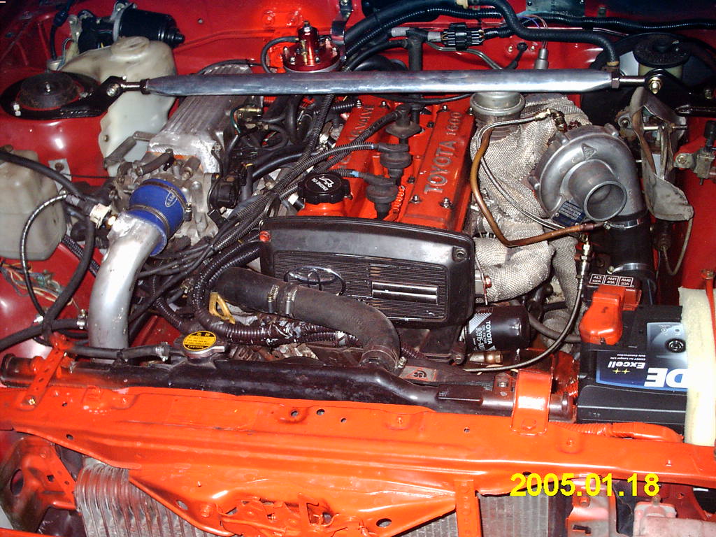

Имам няколко въпроса:

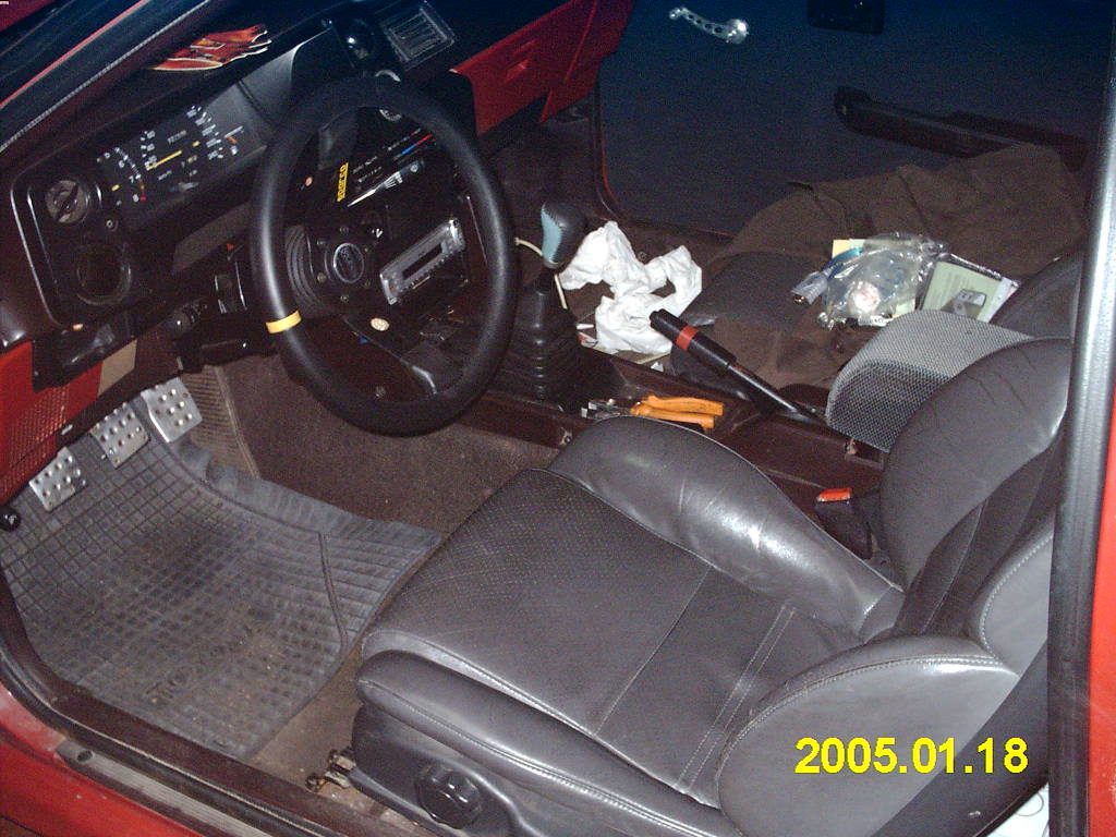

1. Какви са ти седалките - кефат ме?
2. Какво е онова червеното там където трябва да е пускането на парното?
3. Къде ти е възд. филтър?
П.П. Не трябва ли да смениш скобите на вакуумната линия на сервото с по-яки?

Аз мисля че филтъра е от дясната страна сивия конус кадето се спуска надоло да влиза хубав въздух мисля че там е филтъра но пънки си знае тои ще каже

Грешка лявата от дясната е турбината

Сега като се загледах мои и там не е само пънки знае каде е май и от дясната страна това сивото не е филтъра

:thumbsup: без коментар :thumbsup:

ta naistina, zasto oste niama vazdushen filtar, preopolagam che sega go nasnajdash da pasne i ste e tam tezi dni. inache kolata naistina izglejda super. bravo, good job :thumbsup:

juri_galev написа:Сега като се загледах мои и там не е само пънки знае каде е май и от дясната страна това сивото не е филтъра
ta ne mi e mnogo iasno za koe predpolagash che moje da e filtara, no markucha det izliza ot turbinata e za veche zgastenia vazduh da otide v intercoolera, pak drugoto sivoto det e ot liavno na snimkata vodi vazduha ot intercoolera do intake-a. filtara triabva da e zakachen za goliamia otvor v prednata chast na turbinata, sega tam niama nisto.

ALTEZZA написа:ta naistina, zasto oste niama vazdushen filtar, preopolagam che sega go nasnajdash da pasne i ste e tam tezi dni. inache kolata naistina izglejda super. bravo, good job :thumbsup:
AA za kakvo mu e Air Filtar - samo da mu zabavi SpoolUp-a:)
Inak evela na proektanta:) ,samo taka:P
btw tez izolaciid eto si gi slozil po kolektorite ,kak se kazvat i imas li nqkakvi danni kolko vreme dyrzat pred da pocnat da se razpadat?

Мнение от punkara » 19 Яну 2005 01:48
znachi:
- vuzdushen filtu nyama v momenta, tryabva da vzema edin, shtot moya go podarih tuka na edin pich. inache slagam edin konusen direktno na golemiyat otvor na turbinata, i tva e.
- tova Chervenoto e adjustable fuel pressure regulator.
- izolacioniyat material na kolektora e MNOGO dobra investiciya, i go preporuchvam na vseki s turbina! neznam kolko izdurza, no ne bi tryabvalo da se razpadne dokato e ziv i zdrav dvigateluyat...:).
- sedalkite sa ot Celica All Track 200kc turbo, model ST185, 1991g.

punkara написа:znachi:

Kak se kazva tocno toz izolacionen material ,smisal az ot tuka kyde moga da go kupq i kakvi pari da ochakvam da plastam (i bez tva izpusktalnite sa na tezgqha vyv momenta) - na mene mi se struva kato super dobra ideq ,ne samo cha pomaga na turbinata za faster spooolUp ami i cha namali underhood Tempz ,koeto pri suprata si e izvesten problem ot chisto novi.

LordDigital написа:
I golem si kysmetliq che imas Supra deto vsysnost se dvizi:) moita nema gumi ,ma tolkoz nema gumi che ne moga lesno i vyv serviza da q tikna mamka mu pa i struvat typite gumu kolko 2-3 supri!
gledam che v TeamLexus sasto izpolzvat tozi izolacionnen material
no predstava si niamam kakvo mu e imeto sad.gif . kato gledam taz snimka si mislia sto ne napravia i az edin podoben set up na moita kola wink.gif
