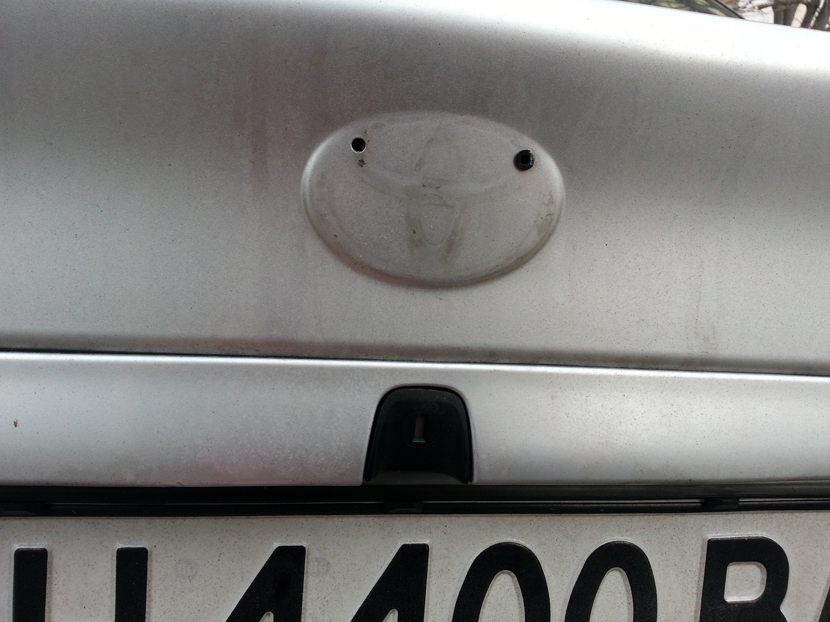

Привет колеги,
днес ми падна емблемата, която е на багажника, за щастие пред нас.
Кажете с какво да я залепя, с което да е достатъчно здраво, че да не я мисля!

Двойнолепяща лепенка, по скъпа и качествена -по добре.

Интересно мойта се мъчеха дая откъртят с отверка най-вероятно но неможаха дая свалят цялата само парче от нея явно бая здраво сая залепили. Твоята като гледам от снимката май е от Авенсис 1

Емблемата тежи няколко грама. В Бриколаж, Практикер или Баумакс има стелажи с лепила в различни разсфасовки и за различни повърности, вкл. и за метал, пластмаса и т.н. Една малка тубичка със лепило на силиконова основа ще свърши работа. Фикс, Бизон или каквото има на рафтовете.

Poxypol (прозрачен) във всеки железарски магазин го има. Само че е хубаво да е топло навън като го правиш или в гараж.

Както ти казах в началото, емблемите са заводски монтирани с двойнолепяща лепенка. Една такава на 3М ще ти свърши чудесна работа и няма да личи че е правено нещо по емблемата. Какво по качествено ще търсиш-не знам...

Лепил съм емблема на Пасат с Поксипол- за 5-6години още не е мръднала, а е на вратата на багажника- има доста отваряне и затваряне с удар...

Двойнолепящо на 3М както каза механика, вече 7 години не е мръднало. Изрязва се внимателно по контура на емблемата с бръснарско ножче (не макетно) след като се залепи за нея и чак след това се лепва на колата. Със силикон ще стане мацаница и ще личи.
