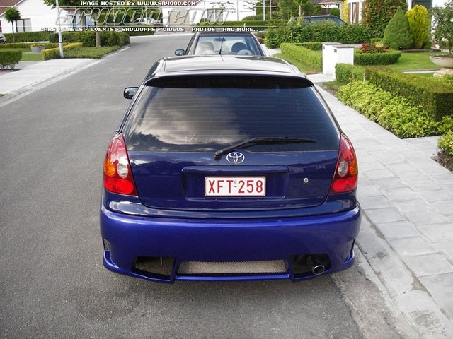

Имам КоролаЕ11 и доста свободно време та се замислих нещо. Възможно ли е задната чистачка да се направи така, че да спира в долно, а не както е сега, в горно положение? Гледах клип някъде в който на същата Е11 хечбек чистачката беше долу и затова предполагам, че може да се направи. Вероятно в моторчето има крайни изключватели за двете положения, въпроса е какво да се пипне и как?

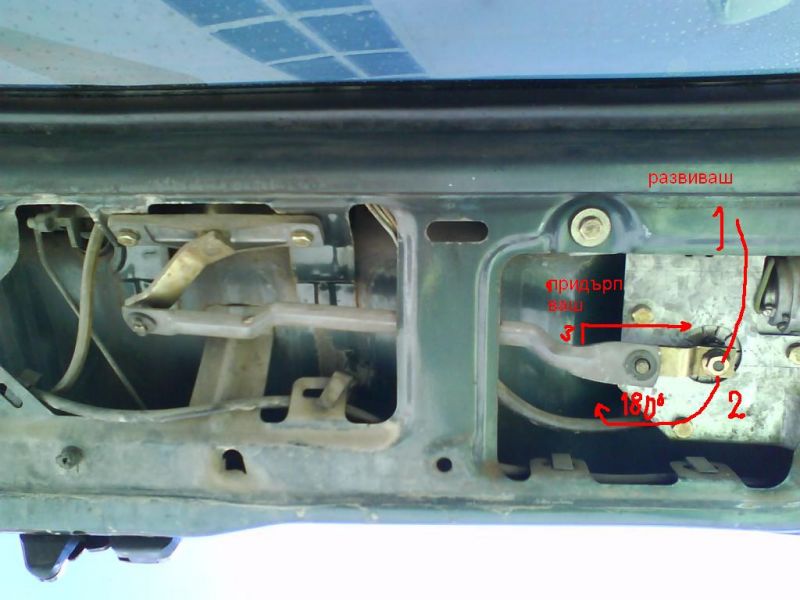

Весела Коледа на всички! Намерих въпросната тема, но не ми върши работа. Там просто се променя положението на един лост, докато при Тойота чистачката е закрепена директно върху вала на редуктора. Та въпроса ми остава открит...

Подобна мотовилкова система в умален размер има и вътре в редуктора на тойотския мотор. Ако не си съвсем на вие с механиката ще се справиш

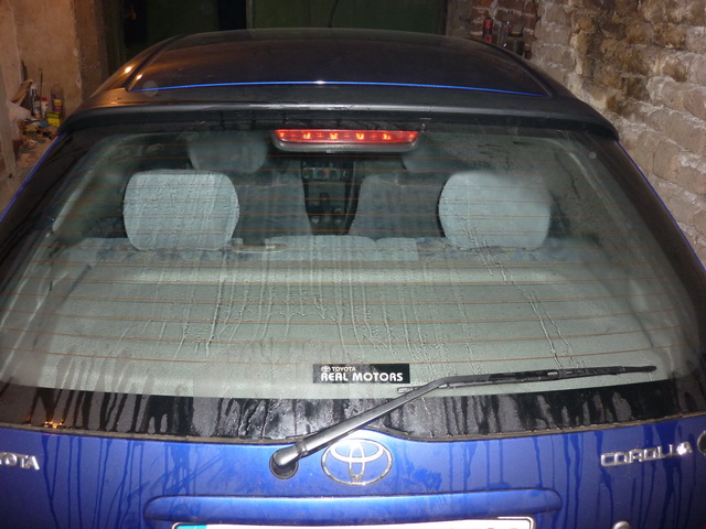

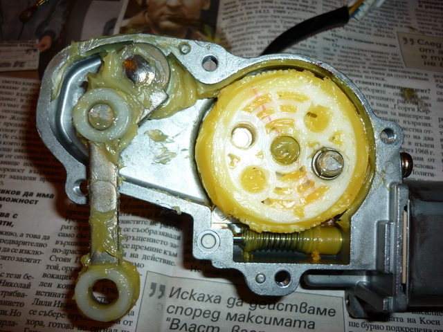

Всъщност се оказа наистина елементарно. На снимките може да видите резултата, както и решението, ако някой е любопитен. Как става? Работата е за 15 минути. Разглобява се редуктора, вътре има голямо, бяло зъбно колело с четири отвора и един бронзов щифт. Премествате щифта в отсрещният отвор и това е. На снимката се вижда къде е бил (празният отвор) и къде съм го преместил. Другите два отвора са пълни с грес, но си личи и те къде са... Сглобявате, монтирате, регулирате положението на рамото спрямо оста и готово, чистачката пак си работи, но вече спира долу и (лично според мен) изглежда по-добре.
