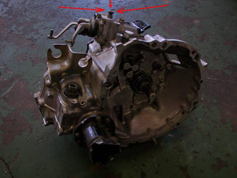

ето и снимка на точното място
Здравейте колеги smile.gif имам лек проблем със скорости на 2Е-Е скоростите влизат леко с мъка (ама леко)видях нивото на маслото е добре долях около 50-100 мл.Има едно като тапичка най-отгоре където влизат тягичките от скоростния лост.Някой знае ли с какво се смазва оттам(грес или масло)....

Не се смазва с нищо там,това е фиксатор. Маслото трябва да е 75/90 . Ако си с по гъсто може да е от него.Друга възможна причина са жилата, провери дали се движат гладко.

:thumbsup: мерси колега...ще зема да сменя маслото...че сигурно е оригиналното... :thumbsup:,а от този фиксатор какво се фиксира,че понякога нещо запира когато вкарвам 1-ва....

Проблема ти е другаде, не в този фиксатор. Дълго ми е да пиша сега.
