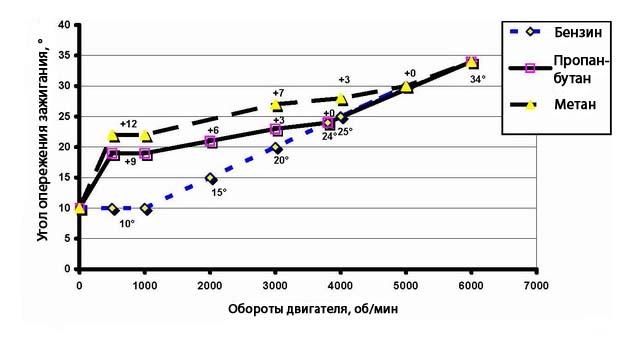

Re: Струва ли си монтирането на ТАП при обикновена газова (L
Нужната крива за работа на газ не е праволинеина спрямо оборотите.Най-много е на ниски обороти +9гр. и постепенно намалява до около 4000 об/м. след това оства на заводски градуси. Потърси Румен от форума на Рено хвалят го, че много ги разбирал, произвежда и монтира. Май е в Студентски град. http://www.renault-bg.com/smf/index.php?topic=77228.0
Последно промяна от ceko26 на 19 Дек 2012 09:34, променено общо 2 пъти.
Авенсис 3S-FE
Ето я таблицата
- operejenie_zajiganiq_gazu.jpg (27.19 KiB) Преглеждано 4396 пъти
