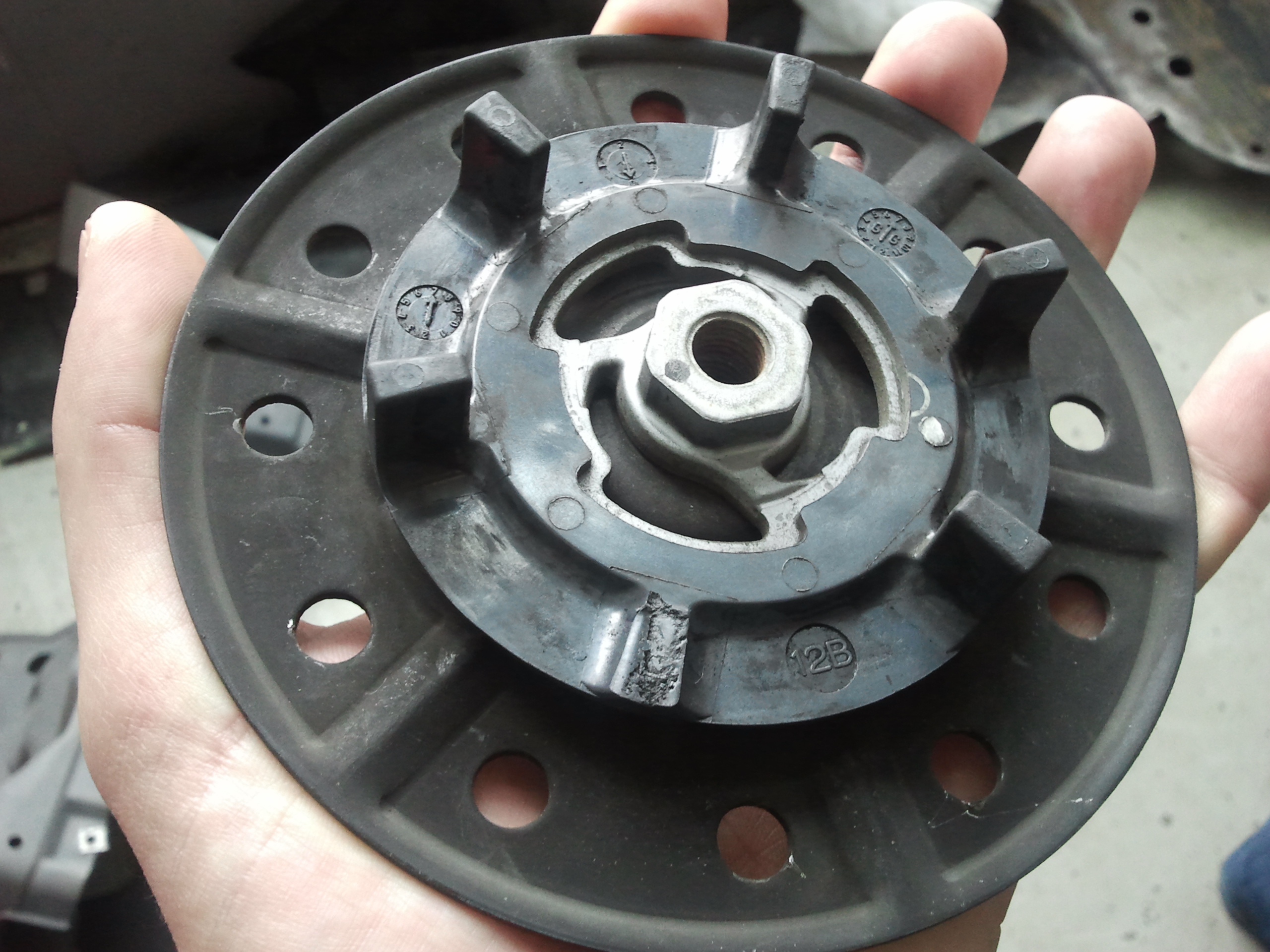

Колата е Тойота Авенсис 2.0 Д4Д 116 коня 2005г. Проблема е следния. Когато е изключена от скорост и двигателя е запален се чува тракащ звук. Ако леко подам газ(дори и съвсем леко), тракащия звук изчезва и всичко е нормално. Вдигам капака и шума е все едно се удря метал в метал(в купето не го чувам толкова метален звука). Натискам с ръка капака върху двигателя(той е стегнат стабилно), но звука не се променя. Огледах се доста, но не мога да разбера от къде идва звука. На пръв поглед нищо не опира в двигателя и не мога да преценя дали нещо вътре не е проблема. Ако някой е имал подобен проблем ще се радвам ако сподели с мен.

Колега, това първия дизел автомобил, който управляваш ли е?
Въпроса ми е с цел да разбера дали различаваш нормалното 'твърдо' и метално тракане на дизел при празен ход, от проблемно тракане.
Особено при позаминали дюзи тракането става още 'по-желязно', но по принцип си го има на всеки дизел...

Карам колата от 2 години и такива звуци досега не бях чувал ... проблемен е звука 100%

Колега, включи климатика и виж дали шумът ще го има пак.

Днес пробвах с включен климатик и металното тракане изчезна. При потегляне когато съединителя зацепва се чува тракането съвсем за кратко време. Някакъв проблем с климатика ли имам?

Съеденителя на компресора явно зацепва от самосебе си без да си пуснал климатика и клапаните му тракат защото няма циркулация на фреона

Другаде е заровено кучето. Шума изчезва като се пусне климатика, защото се вдигат оборотите.memorex написа:... не е с електромагнитен съединител а е постоянно зацепен и се върти...

Не случайно казах на колегата да изпробва с включване на климатика.
Компресорът на климатика се задвижва от пиктовият ремък. Има една ролка, която се върти тостоянно, дори и тогава, когато климатикът не е включен.
Когато този лагер се износи, започва да издава тези шумове, от които се оплаква колегата. Когато се включи климатикът, на компресора има още два лагера, които поемат натоварването на оста и облекчават този, който е на предната ролката и шума от нея изчезва.
Затова при включването на климатика, шумът изчезва.
Със смяната на този лагер се решава проблема.
На компресора/ климатика/ нищо му няма.

Колеги, вчера минах през ТМ и разбрах къде е проблема. Това на снимката е е шайбата на климатика. Единия зъб се е счупил, но за моя радост това не е проблем. Идеята е, че около всеки зъб на шайбата има по два тампона(общо 12) които бяха силно износени и деформирани. От по-дебел гумен маркуч като тези на антифриза изрязахме колелца( по идея на баща ми:) ) с подходящи размери за шайбата и я сложихме обратно. Металното тракане изчезна. Надявам се рационализацията да работи възможно най-дълго време защото такива шайби и тампони не се продават отделно, което най-вероятно означава закупуването на нов компресор за климатика.
Засега проблема е решен.
