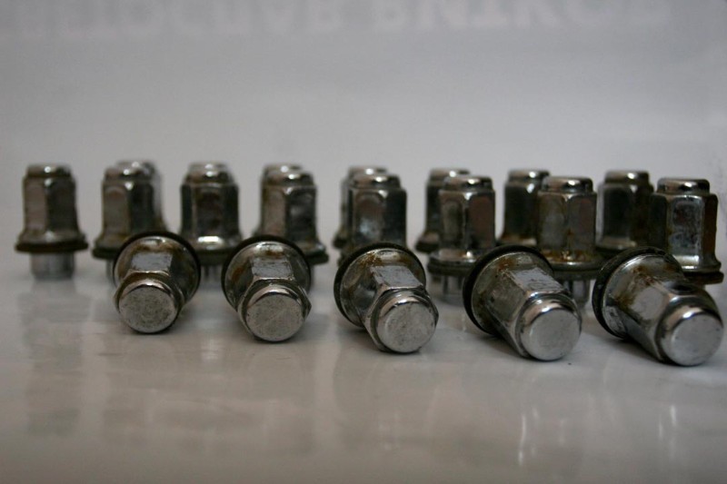

Предлагат ми тези гайки, за железни ли са?

Re: Железни джанти и гайки, Авенсис 1
Мнение от Георгиев » 21 Ное 2012 05:18
Не, за алуминиеви.

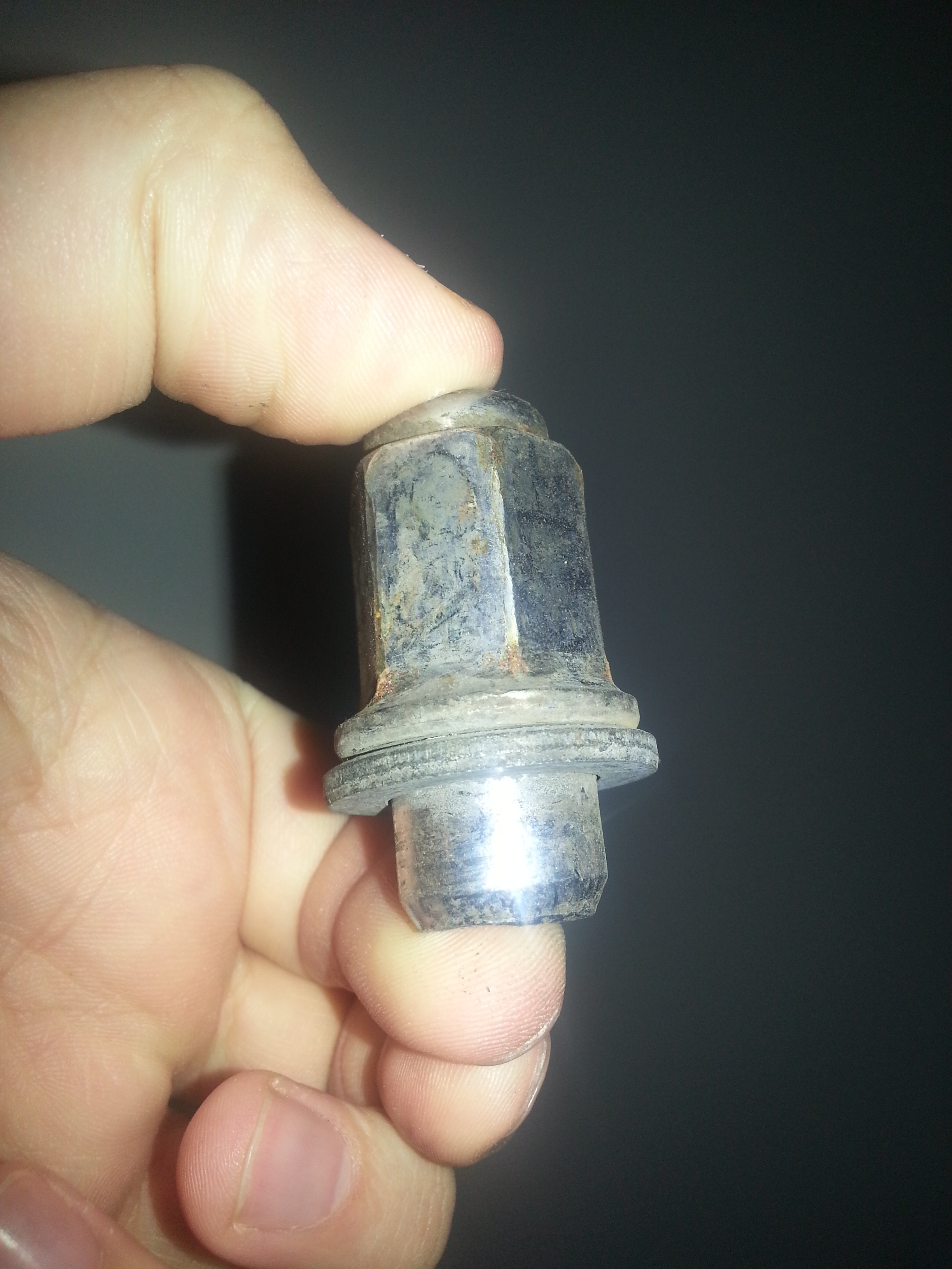

Мнение от vladimmir » 21 Ное 2012 13:20
Хммм загайки от железни джанти ми ги дават
П.С. Сега взех една моя... тези наистина са за лети

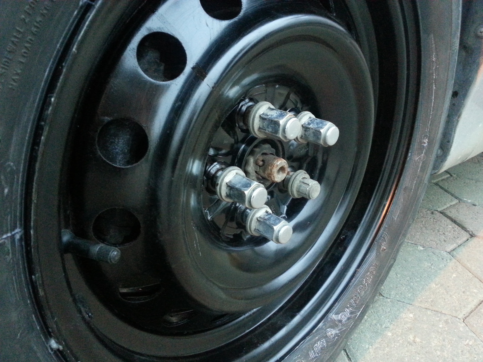

Мнение от vladimmir » 23 Ное 2012 17:58
Колеги днес ги сложих, вижте как стоят.
Гумаджията каза, че може и така да се кара...
Мнение от max-2 » 24 Ное 2012 11:04
Тези гайки са за алуминиеви джанти с легла без конус. Малкия конус, който е накрая е само за по-добро подвеждане на гайката към отвора на джантата, а не за затягане с него на железни джанти. Дори и ъгълът на конуса да е същия като на обикновените гаики, пак има риск някоя гума да те изпревари. Сигурно гумаджията ги е стегнал зверски, за да се презастрахова и да ти вземе парите. Като дойде време за сваляне на някоя гума най-вероятно гайките няма да могат вече да се въртят на ръка след отхлабване, защото тези тънките конусчета ще са стиснали здраво резбата.... :censored:
Мнение от misho09 » 24 Ное 2012 18:09
Колега, това което си направил, е не само крайно технически неправилно, а и крайно опасно. Възможно най-скоро ти препоръчвам да ги смениш с конусни гайки. Ако си от София, имаш интерес и 30 лв. се обади да ти продам 20 бр. оригинални никелирани гайки от Тойота за стоманени джанти. Ако не в ЕМ Комплект или някой друг магазин за гайки си вземи правилните.

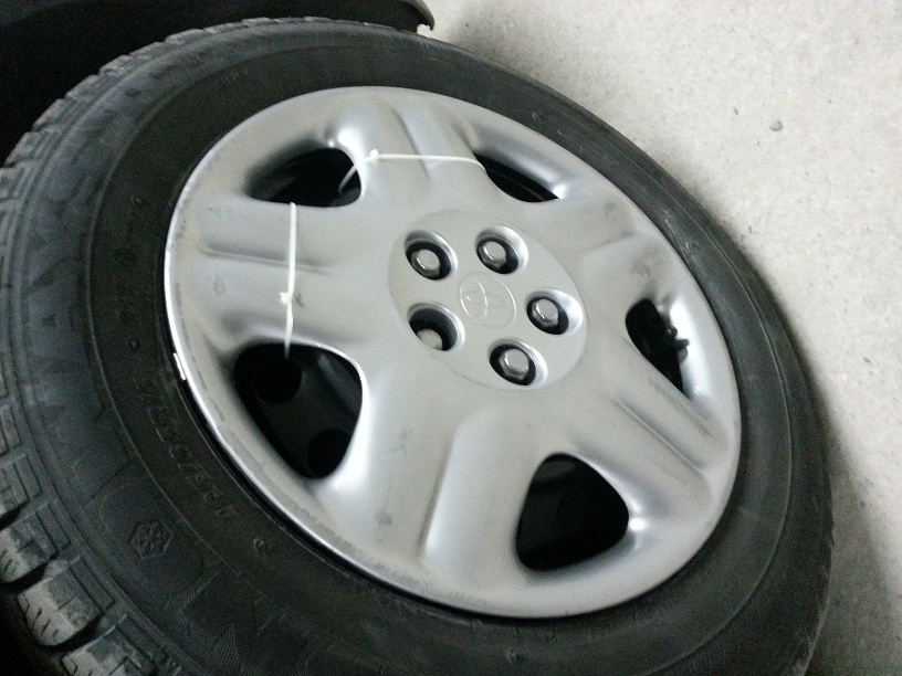

Мнение от Espace&Yaris » 24 Ное 2012 18:33
Махни ги тези гайки, грозна работа е това. Онези отгоре с пластмасовите шайби дето ти писаха че са за алуминиеви джанти са всъщност гайки от Хонда и са направени да държат и тасовете. Те стават за твоите стоманени джанти но без верните тасове също ще седят грозно. Иди и от първия магазин или морга си вземи обикновени гайки за Москвич. Напълно идентични са с тези на Тойота за стоманени джанти .
Мнение от vladimmir » 24 Ное 2012 19:26
Колеги таса "съвпадна" някак си с гайките....
Колеги пак се обърках...
Мнение от max-2 » 24 Ное 2012 20:08
Още по-лошо, ако са от хонда имат заоблен конус, докато на тойота е прав....
