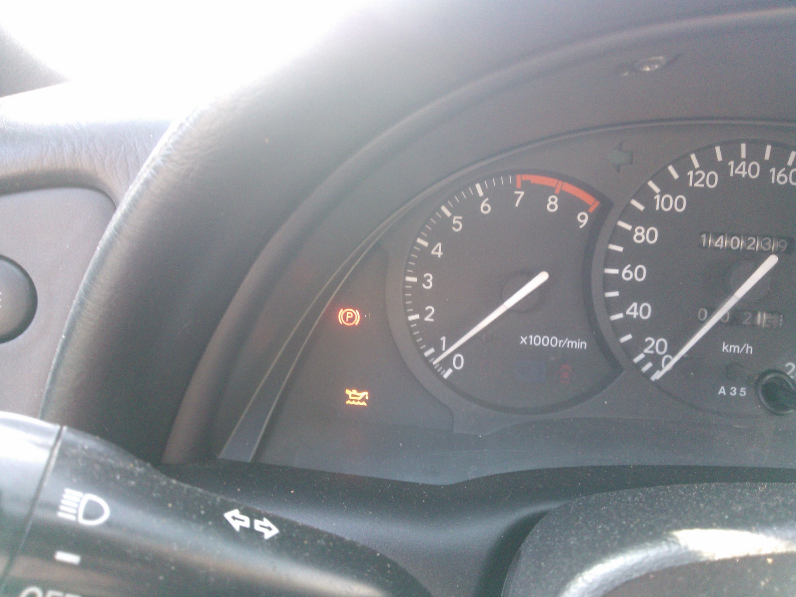

Имам следния проблем и се надявам да ми дадете съвет какво да правя.Когато запаля колата и е студена няма проблеми но когато загрее ми светва следната лампичка която се вижда на снимката по долу.
Някои има ли идея за какво става въпрос и ако да моля за съвети.Колата е Toyota Celica ST202 GT 175 hp
Благодаря предварително!

Ниско ниво на маслото в двигателя

ceko26 написа:Ниско ниво на маслото в двигателя
Благодаря за информацията но как да го оправя ? :)

Първо провери нивото на маслото с масломерната щека, ако е близо до долната черта или под нея долей масло като внимаваш да не налееш много и да преминеш над горната черта.
Ако нивото на маслото е наред, то има вероятност да се е скапало маслото и да е станало много рядко или да е дефектирал масления филтър.
Съществуват и по-неприятни причини (маслена помпа, бензин в маслото, датчик за налягането на маслото и др.), но за тях си трябва сервиз.

zi_zi_top написа:...датчик за налягането на маслото и др.), но за тях си трябва сервиз.
На този двигател има голяма вероятност да е от датчика.

Зи Зи Топ не плаши човека без причина. Долей масло ако има нужда ако не провери нивомера.
