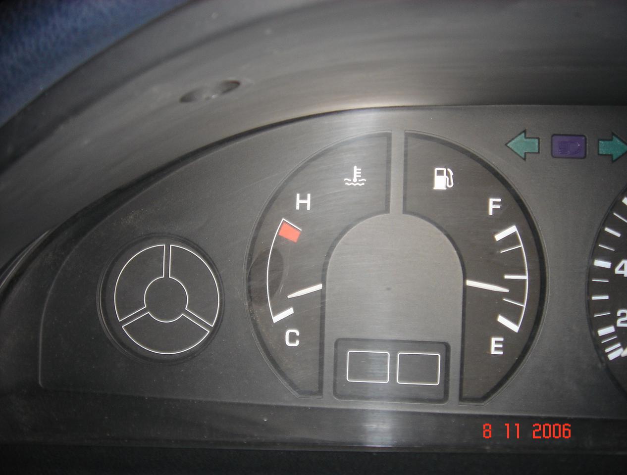

3. Срелката на термомеръра при загрял двигател не превишава хоризонталата. Човекът от който закупих автомобила го е карал 3г. и каза, че винаги е била в това положение, независимо дали е зима или лято. Във форума беше разгледана такава тема. Искам да отбележа че термостата е изправен - има малък и голям кръг на въртене на охладителната течност. Положението на стрелката не се влияе и от факта дали парното е вклучено или не е.

трябва да седи хоризонтално - на снимката колата не е загряла.

DIDO, dotuk opisvash kola v dobro zdrave - osven da ti pojelaia vse da e taka :-)
Az lichno zimata polzvam kora pred radiatora (chesto prost kashon) - no tova dalech ne e zadyljitelno.

И моята винаги така си стои,освен когато спускам дълго време при външна темп. под 0 - тогава пада доста.

Това не е нормално.Трябва да седи точно малко ПРЕДИ средата,на теб ти седи като незагряла кола.Може би термостата е сменен с НЕоригинален и отваря и затваря на други температури. А може и датчика ти да не отчита верно,ако имаш силно парно,може да се направи извод ,че датчика ти не отчита съвсем правилно.

Благодаря на всички за отговорите. На снимката колата наистина не е загряла напълно, но след като загрее стрелката се предвижва още малко по - нагоре, но е винаги на няколко мм. под хоризонталата. От отговорите обаче разбирам че това е нормалното положение
b_d
Мнение от b_d » 15 Дек 2006 09:21
Снимай я загряла и сложи снимка.
