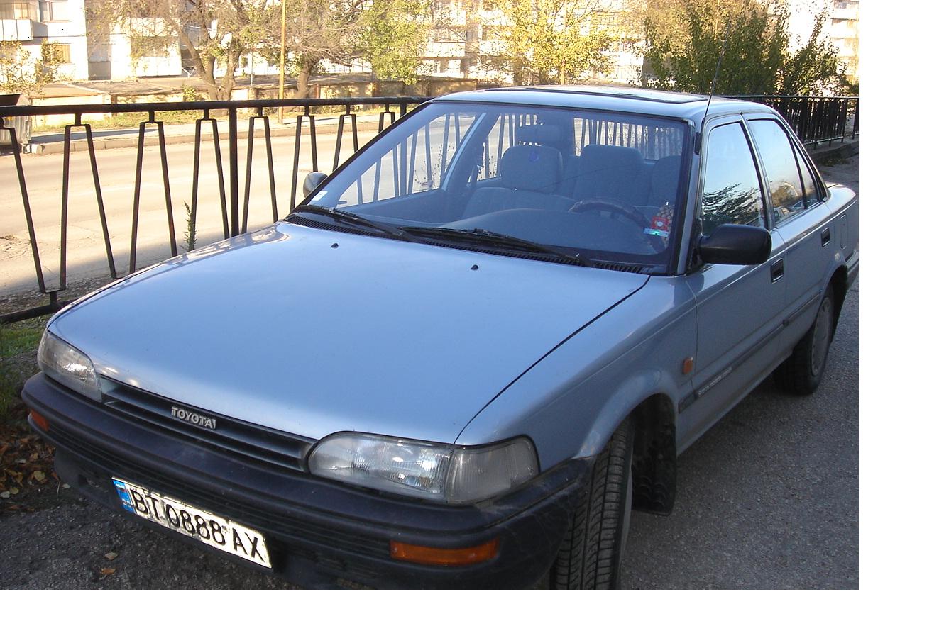

Здравейте фенове на ТОЙОТА. От няколко месеца и аз се сдобих с един такъв автомобил, който искам да ви представя. Автомобила е TOYOTA COROLLA - 1.8D XL. Произведен е 1991 с двигател 1С и купе СЕ90 - седан. В момента е на 220 000 км.
