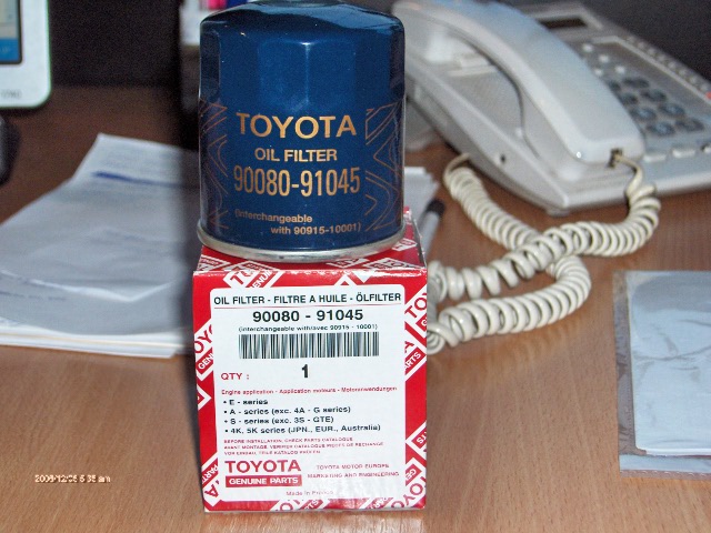

kolega za tozi model davat filtar 90080-91045 po koito nikade ne pi6e valvolin taka 4e ne znam ot kade izxojda6 4e filtrite sa valvoline :thumbsup:
TOYOTA TERCEL 1998g 1,5 16v 100ps 5E-FE AТМ Canada spec.
mitiracing
Мнения: 132
Регистриран на: 24 Фев 2006 22:50
Местоположение: BG ПЛЕВЕН
Мнение от mitiracing » 04 Дек 2006 16:39
eto ti original
