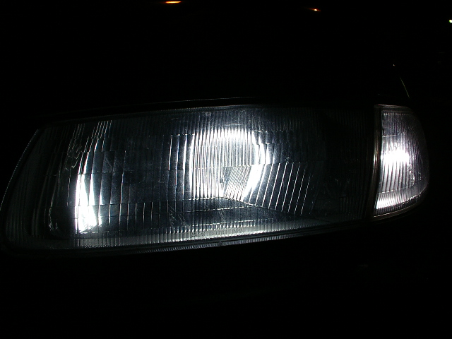

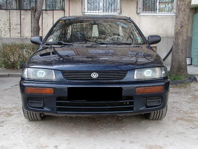

Слагах му би ксенонови лупи с ангелски очички

То добре, но не ти ли разсейва светлината предното стъкло, така като гледам не си стъргал оребренията? И тая светлина в мигачите каква е?

Тогава когато ги монтирах не знаех че ще имам този проблем с разсейването и така си останаха нещата,после продадох колата,а това в края са габаритите със светодиоди.Мигачите са долу в бронята.
