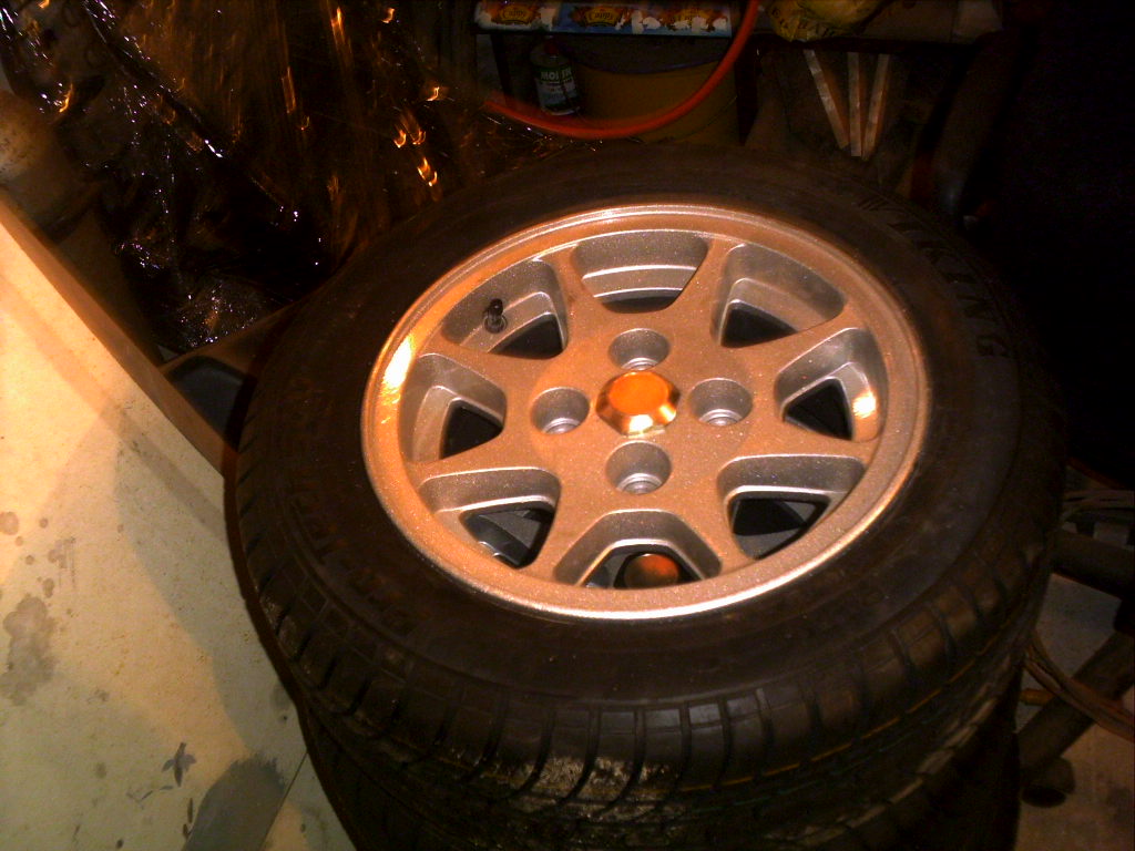

Pove4eto 4asti sa boqdisani prahovo i izdyrjat na 230 gradusa no predi tova sa obezmasleni i minali prez pqsyk a kolkoto do sceplenieto na remyka sprqmo boqta(boqta e hidroskopi4na i e nanesena tynko.
a za padaneto i, e nqkoga 6te padne? Imam edin kolega s HONDA s taka boqdisani djanti i gi kara ve4e vtora zima v solta i lugata po pyti6tata i boqta ne e padnala?
kiro 025.jpg (132.75 KiB) Преглеждано 9668 пъти

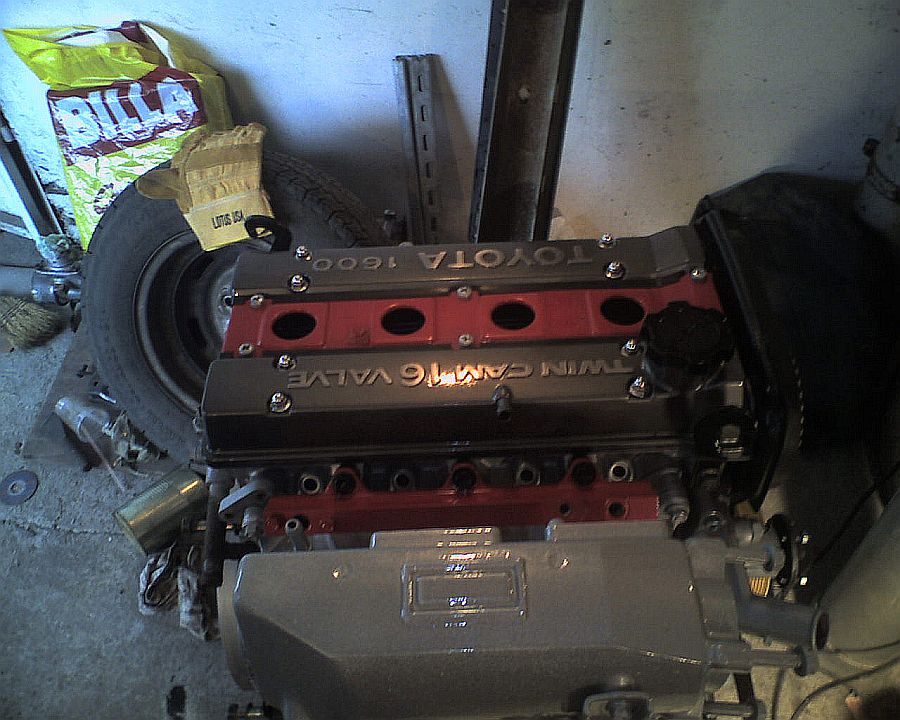

eto o6te snimki
kiro 028.jpg (132.79 KiB) Преглеждано 9726 пъти

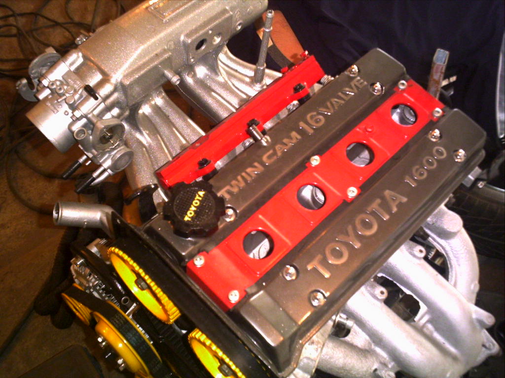

snimki
kiro 049.jpg (132.48 KiB) Преглеждано 9725 пъти

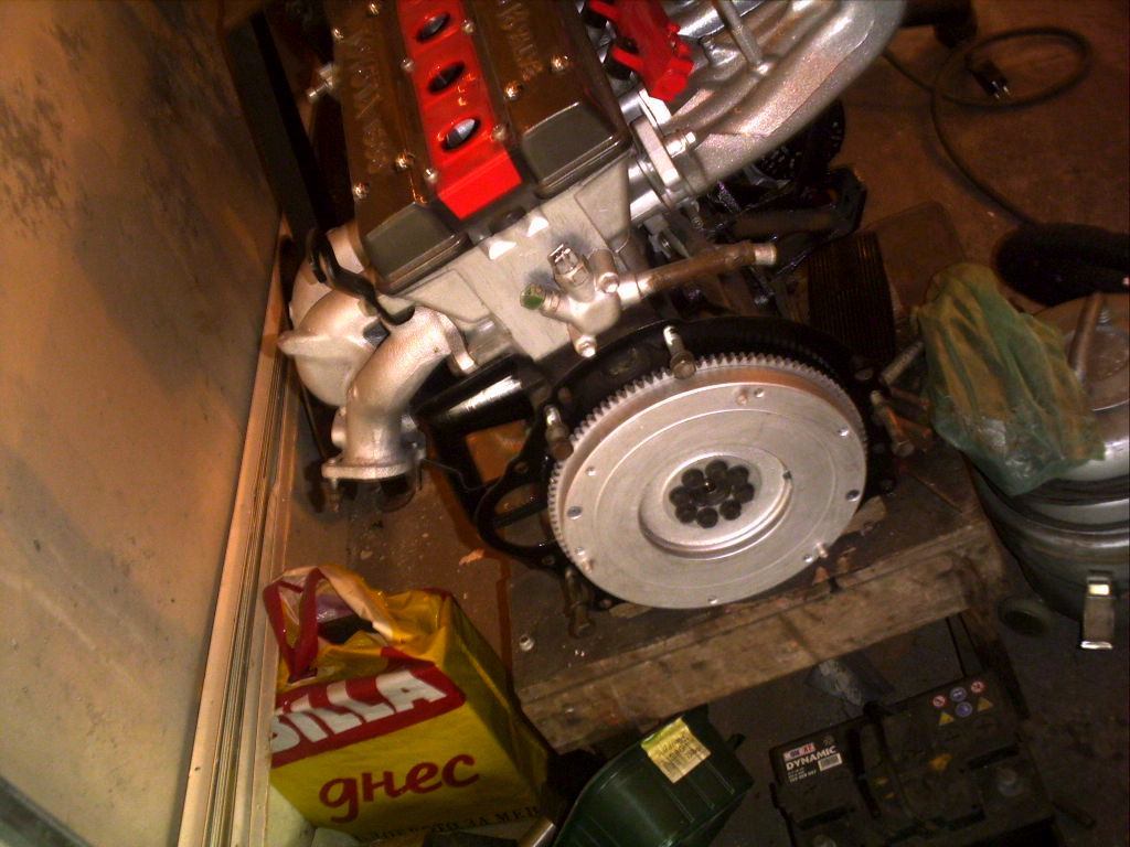

snimki
kiro 028.jpg (132.79 KiB) Преглеждано 9724 пъти

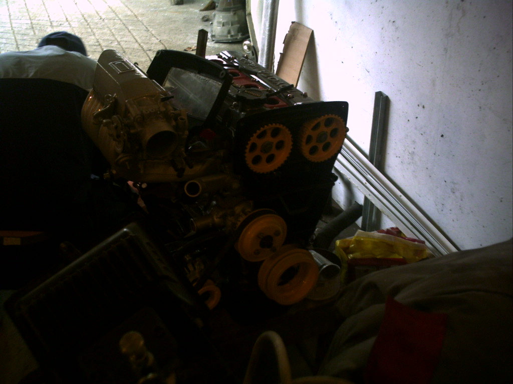

kiro 024.jpg (132.86 KiB) Преглеждано 9722 пъти

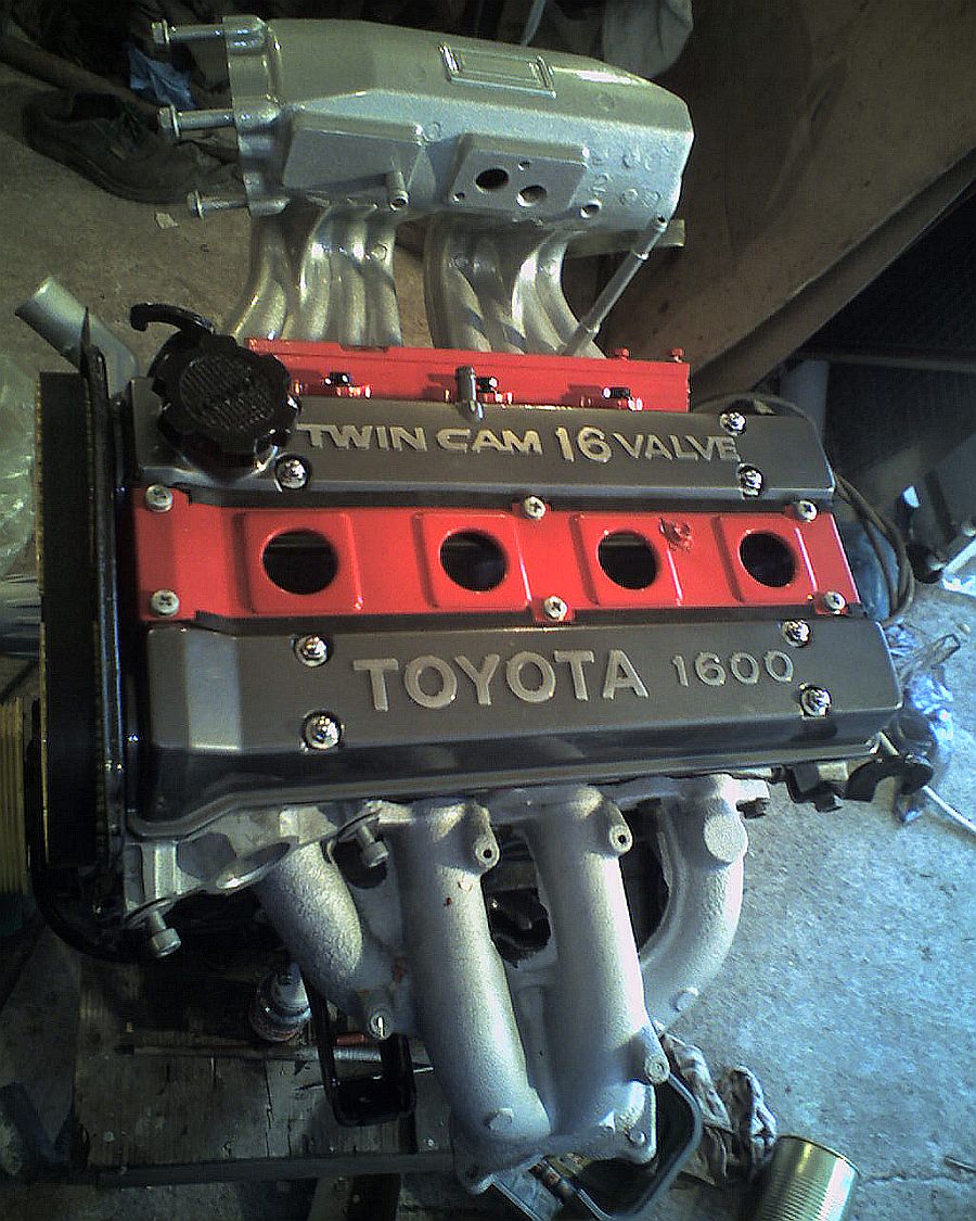

Re: .....
