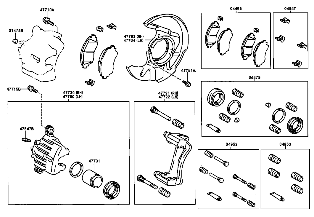

Аз си реших проблема с нови водачи на стуг (смених само по 1 водач на апарат, този без гумичката) - направиха ми ги от буталните пръти на стари амортисьори (би трябвало да е здрава стоманата).
После по тях разшириха дупките. Стандартните водачи и дупки са 10 мм, новите ги направихме 10.2
В последствие се замислих над нещо - всеки апарат има по 2 водача, един с гумичка и един без.
За да не тропат би трябвало водачът с гумичката да е от долната страна (така е дадено и на сехмата, коятъо колегата е приложил най-горе)
При мен не беше така - отдолу и от 2-те страни бяха водачите без гумички.
Дали в някой сервиз някой не ми е разменил десен с ляв спирачен апарат (частта в която влизат водачите), защото би трябвал ода са абсолючтно огледални - ще разглобя пак тея дни да пробвам.
Също си мислех и за вариант и 2-та водача на всеки апарат да са с гумички?
