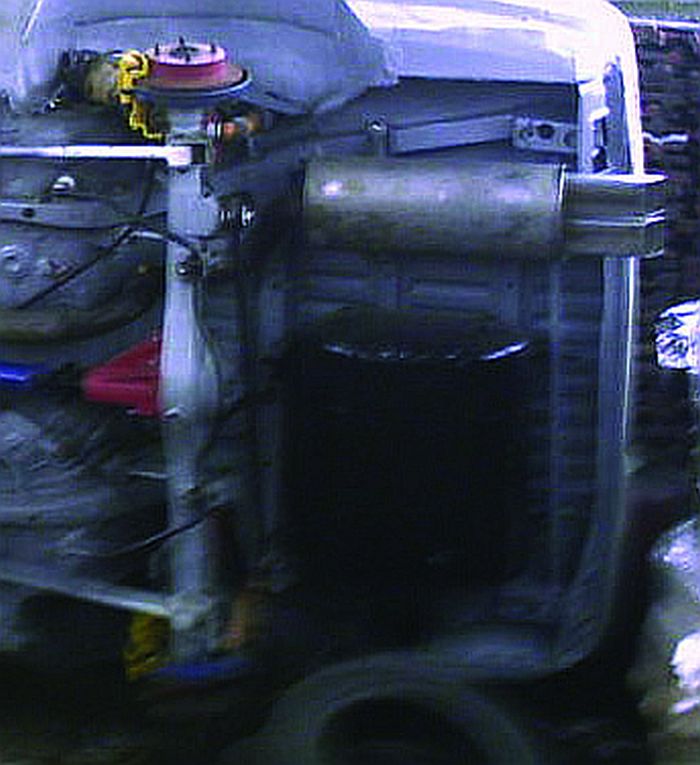

Priqtelu po dobre go napylni za nqkolko dena s voda i mu q smeni dva tri pyti i togava 6te moje da go zavari6 vnimatelno ima li koi da ti go zavari?
A za trybi4kite ne se pritesnqvai mnogo az na moq sym gi smenil s medni i stava.........
ako ima6 problemi i si ot Sofiq 6te se opitam da ti pomogna.
Na tazi snimka sym izgradil nov rezervoqr vij go moje da byde napraven i v drugi formi . Snimkite ne sa mnogo dobri no da dobie6 predstava.

Wtorata ne se otwarq obache?
Nachi problema mi ne e zawarqwaneto, a swalqneto. Zawarchici s lopatata da gi rinesh.
Now nqma mnogo smisyl da slagam, shtoto si imam 2 stari, deto problema im e samo na edno mqsto - inache si lyshtqt s originalnata boq...
Kato sme otworili temata za now obache - nqkoi mislil li e za plastmasow? Na sichkite nowi koli sa plastmasowi w momenta mai. Na BMW obache gledam, che weche ne sa pod kolata a w desniq kalnik otzad bidonchetata.
Da smenq celite goriwoprowodi s medeni... predwid, che sym w BG sichko na sichko mesec na godina i che nqma koi dori rezerwoara da mi swali:( e za syjalenie dobra mechta samo sad.gif. Pyk i ne sym ot Sofiq unsure.gif. 10X za predlojenieto!
