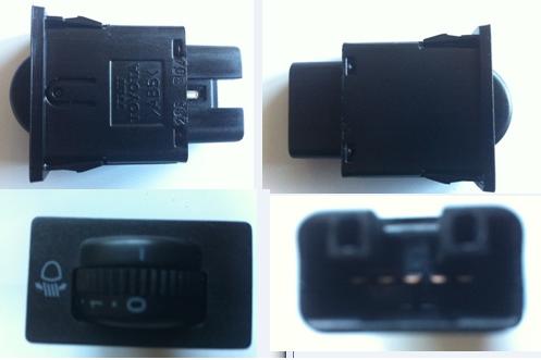

някой сменял ли е лампата която осветява цифрите по този ключ за регулиране на височина на фаровете.
На него няма обичайните странични винтове за лампи - значи ли че трябва да го сменям с нов или евентуално при опит да го разглобя, тотално да го повредя (за момента безупречно работи регулирането на фаровете, единствено престана да свети лампичката)

На Авенсис 2 копчето има подсветка.
Toyo_driver
Мнения: 220
Re: Ключ за регулиране на височина на фаровете
Мнение от Toyo_driver » 05 Сеп 2012 08:53
Vesko написа:На Авенсис 2 копчето има подсветка.
На Авенсис Версо също....най вероятно и твоето :thumbsup: Разглобява се самият ключ и крушката е с две крачета сложена на малко цокълче, което се завърта. Преди да тръгнеш да правиш нещо имай предвид, че по магазините се продават такива крушки (за автомобилна аудио техника) за по 0,60лв, но масово предлагат такива, които работят на 12волта. Нашите оригинално са на 14в. и струват 7 лв в Тойота(продават се с цокълчето). От личен опит мога да споделя какъв е ефекта от евтините крушки - греят.... не чак толкова, че да стопят ключа ама доста :censored: та при мен накрая работата стана "от ор'гиналното по убаво нема" tooth.gif

Точно в тоя ключ крушката е без цокълче, а направо се запоява. Аз си сложих обикновенна от 50ст., 0,05вата, свети добре, но няма да е надеждна със сигурност. Освен в тойота на друго място не продават ли крушки на 14 волта?
