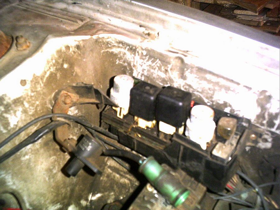

ima v edna kutiika otpred pod karaka?
kiro 106.jpg (115.59 KiB) Преглеждано 2248 пъти

Мнение от pacobg » 21 Ное 2006 00:00
tuka pri men e spukana no gore dolu taka izglejda?
