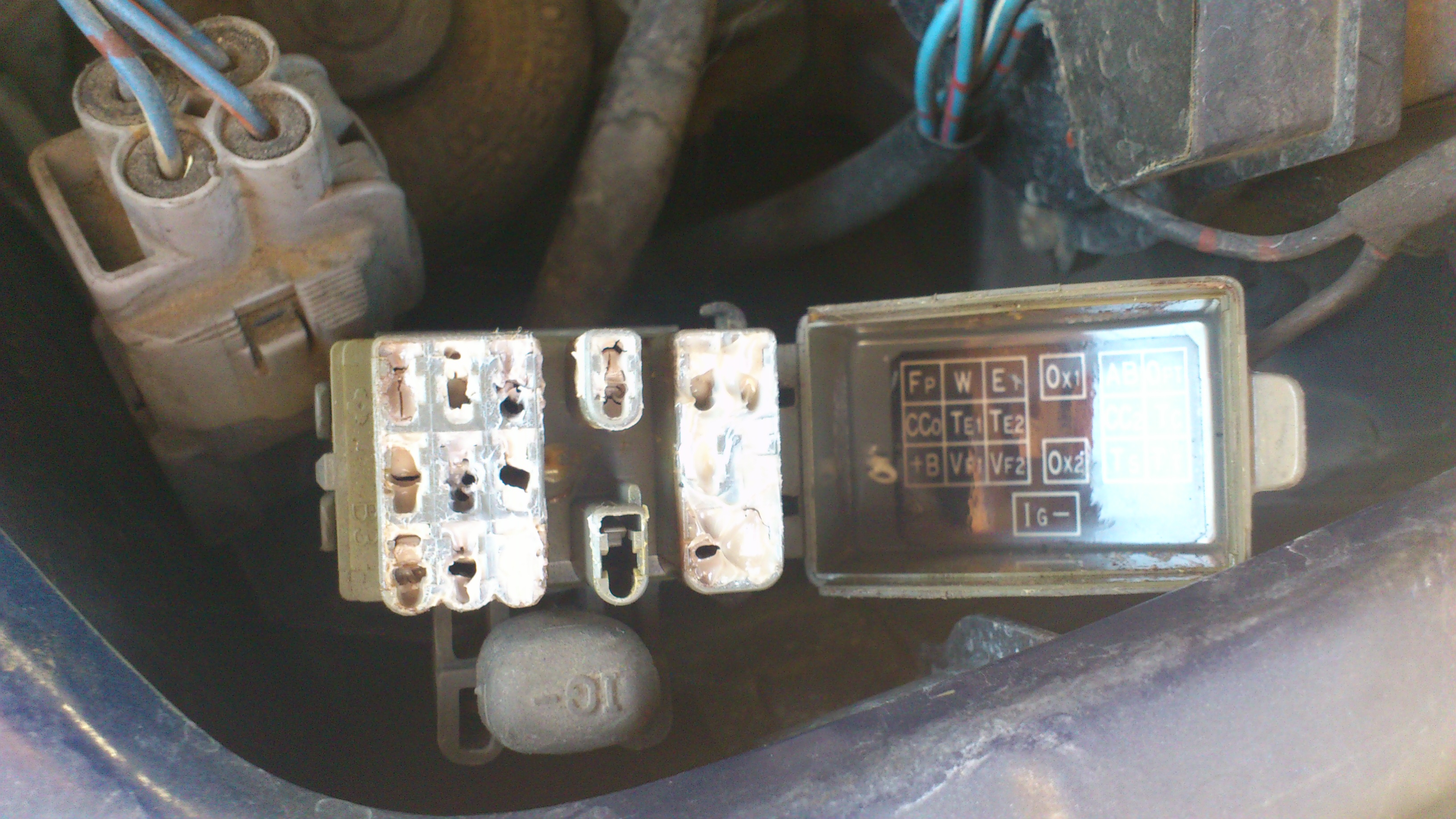

Ето моята букса каква е... :?

Тая селика не е по обд камоли обд2 .Тоест няма да ти помогне ни бутута ни преходния кабел. Вземи си един кламер молив и лист на който да пишеш. Укъси пиновете за режим на четене на грешки седни на шофьорската седалка, дай на контакт и си запиши грешките ,после виж какво значат в мануала и ще си спестиш пари и време ,а и ще разбереш какво би ти изписал и евнтуален софтуер с подходящ кабел който би ти "хванал" колата .
