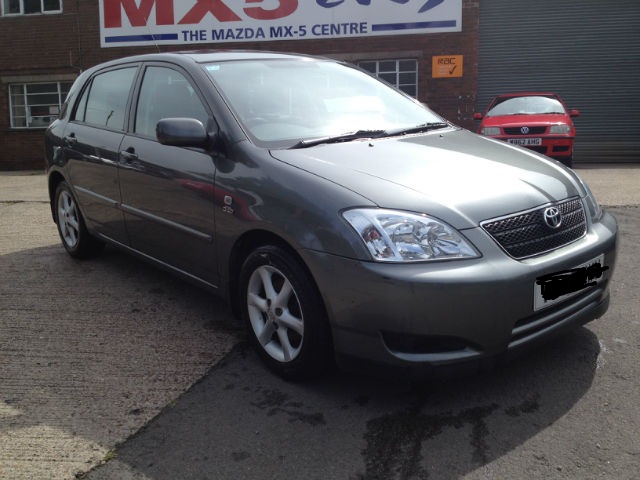

Здравейте, имам проблем, преди време ми светна 1 лампа на таблото. Днес ходих до сервиз на тойота Варна за диагностика. Казаха ми, че клапаните на горивната помпа са за смяна, били SVC клапани и стрували към 450.00 лв. Възможно ли е да надуват цената, защото си лицензиран представител? Някой друг имал ли е такъв проблем и имате ли идея каква е цената на клапаните? Надявам се, че някой може да помогне, благодаря!
Колата е Toyota Corolla 2002 Diesel, hatchback
