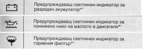

на моята Avensis D4D - 2000година се получава странен проблем
При запалване на колата не изгасват всички светлинни индикатори на таблото. Три лампи остават светнати - горивния филтър, нивото на маслото и акумулатора (вижте прикачения файл). Когато подам газ и покача оборотите над 1100 ..1200 всички лампи изгасват. Когато се кара колата над тези обороти няма проблем, но когато паднат оборотите лампите светват.
Някой има ли идея какъв може да е проблема?

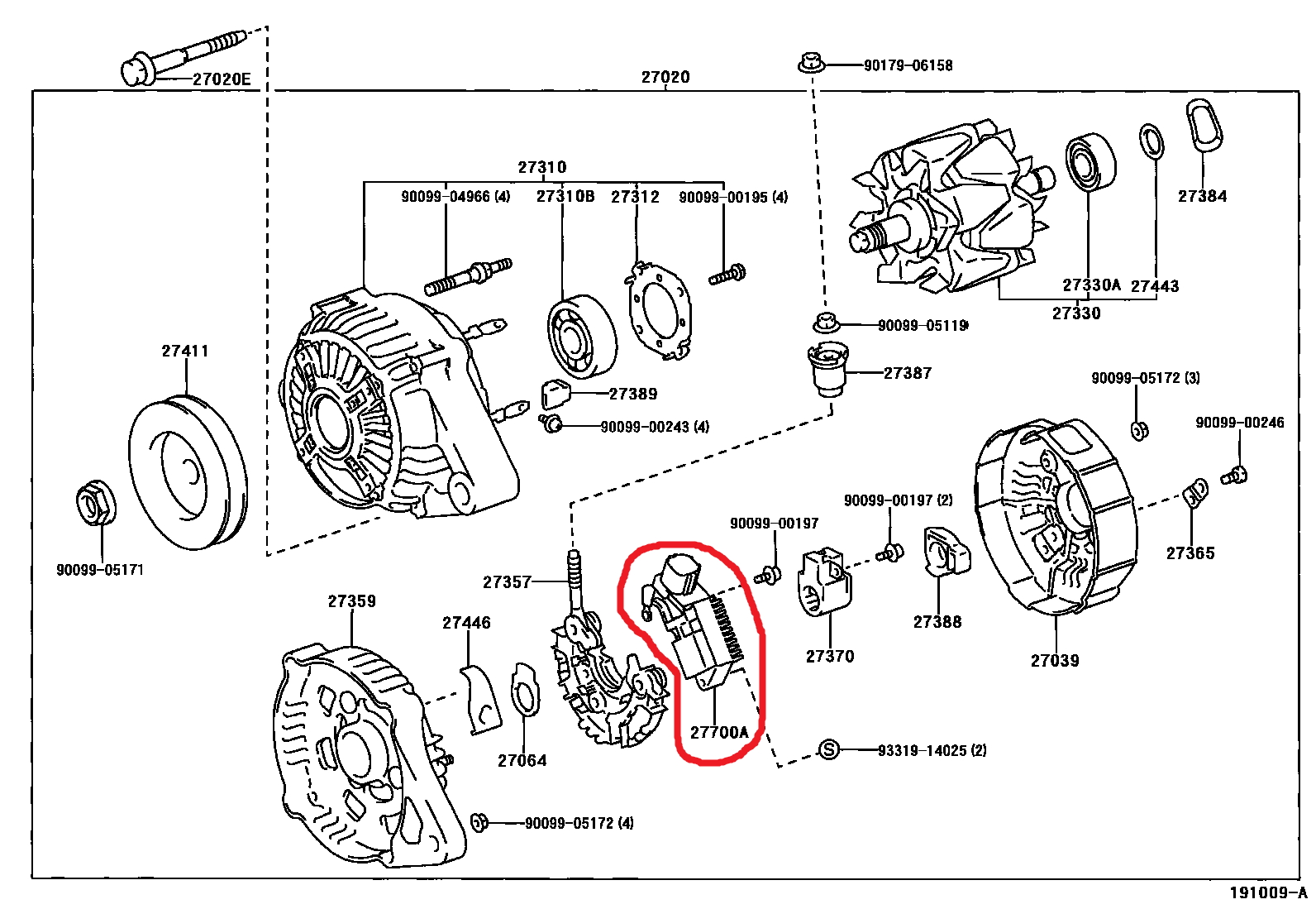

Другите лампи са вързани през диоди към динамото ,за да се вижда ,че са здрави преди да запалиш .
Динамото на този модел не е от най-лесните за сваляне .

Нормално ли е четките на алтернатора да са 5-6 mm ?
По книжка ги дават :
Standart explodes length:
9,5 -11,5 mm
Minimum explodes length:
1,5mm
Смяна на четки под 1,5mm
Явно проблема не е в четките. Триещите се повърхности изглеждат лъскави. Пружините на четките са нормално обтегнати на според мен.
Следващия въпрос е. Къде е повредата? Мисля, че трябва да търся повредата в IC Регулатора, показал съм го на снимката.
Някой има ли друго мнение?
А как може да го тествам този регулатор след като вече съм го свалил?
И от къде мога да си купя такъв с добро качество и без убийствена цена.
Благодаря ви много. Надявам се темата да помогне както на мен, така и на други хора с моя проблем.

Провери диодния блок с мултицет, най-често там е проблема .
Ако не можеш има майстори
От кой град /село си?
