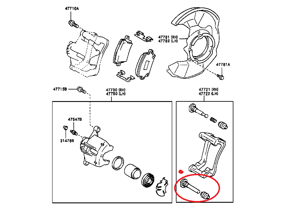

След смяна на накладките(предни) се появи едно потропване при движение по неравности.Установих че тропат спирачните апарати,по точно втулките на водачите, явно от по-голямото им изваждане за новите накладки.Въпроса ми е някой решавал ли е този проблем и как.Продават ли се отделно втулки или се правят?Евентуално размери някакви ако се наложи да правя нови.Или да викам неволята. biggrin.gif

Ако са вадени водачите има вероятност да не е сложена гумичката, която лежи в канал на единия водач. Тя е точно за това, да не позволява тракане,защото дори при изрядни водачи има лека хлабина. Ако са ръждясали и износени вече е друг въпрос. Ако искаш обади се да погледна колата, консултацията е безплатна. 0893632177

Аз имам същият проблем.Втулките се продават комлект заедно с челюста,питах колегата Toyota_forever комлекта е над 100лв.При мен едната гумичка е скъсана и водачът беше ръждясъл,почистих го но гумичката си е скъсана и водача потропва.В Евро 07 има комплект гумички 30лв. но не са същите а подобни.

Тия тъпи гумички са БОМ БОК. Дори оригиналните от Тойота да вземеш за колосалните 200+лв, пак започват да тропат след има-няма 60-70000км.... Което си е чист абсурд! Тези дни ще правим на моята Корола такива, но плътно влизащи, от друг практически вечен материал, както трябва на струга, за да пасне приказно и повече да няма дрън-дрън-мрън.... Ще пиша пак, като ги турнем, че това наистина влудява много.... все едно нямаш здрав тампон по окачването да го еееееееееееееее..ааа .... До края на тази седмица, ще имам точен отговор, че ако трябва, ще се направят по много комплекти, за трошливите такива, че то иначе няма качествено решение :thumbsup:

Това в зеленото ли са гумичките,че другото са маншони.

Моите ги натъпках с графитна грес и сега се държат добре,но при следващото отваряне смятам да подменя гумичките с О-пръстени с подходящ размер.
