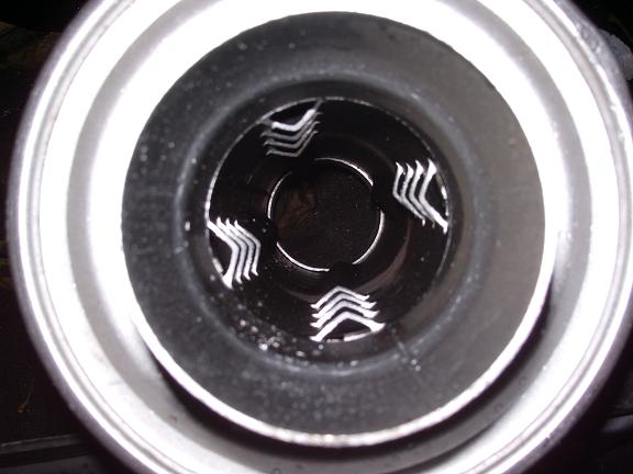

правя си спортна генерация
сложих тръба 76 мм от турбото до края, но е много шумна
купих един шумозаглушител, но така както го гледам май няма да върши голяма работа
няма никакви прегради ......
по долу слагам снимка някои да каже ако може ще върши ли работа ако не да не си играя да го заварявам и да си губя времето

na edin zaglushitel i auspuh ne mu triabbvat pregradi za da e bezshumen. Moito garne mojesh da gledash prez nego (straight through) no zaglushava mnogo dobre. Provah predi da go sloja na kolata - slagam go na ustata si i kreshtia kolko moga. pochti nishto ne se chuva!
ba si mamata!! wacko.gif :thumbsup:
Мнение от Japanese_fever » 04 Ное 2006 04:12
Tova e taka za6toto vutre6nata truba ima dupki, a zad tqh e natupkana nqkakva ogneoporna vata, koqto poema zvuka. Na motorite sa taka.

Препоръчвам ти да не си слагаш това гърне, защото има по-голям backpressure дори от оригинално. Този дизайн заглушава добре, но прави невероятна турболенция на газовете. Търси или си направи гърне със права тръба само надупчено, и отвънка с вата.

можеш ли да е обосновеш по-подробно защо това гарне не ти харесва и ако може да кажеш как да си направя гърне с тръба и вата
и за backpressure до каква степен не му пре4и на турбото (до какво налягане, бар....)
защото мисля да вдигам налягането на турбото пак тва backpressure не му е много по вкуса и не искам да изпуши като го напъна

niama da ti izpushi turboto be ne se shashkai
