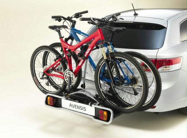

Според мен най-добрият вариант е този:[attachment=0rr bike holder.jpg[/attachment]
Причината е, че при качване на велосипеди на тавана се слуват следните неща:
1)Челното съпротивление на автомобила се увеличава значително, оттам и разхода на гориво.
2)Има ограничение за максимална скорост до около 120 км/ч.
3)Появяват се доста странични шумове.
4)Страничния вятър влияе много по-силно на автомобила, и се влошава управляемостта.
5)Качването и свалянето на велосипедите не е лесно, особено при по-високи автомобили.

Владислав - точно за такова решение говорих - карах след колега около 500км - нищо не се виждаше от светлините (я кажи на снимката левия му мигач/стоп дали светят ако ги няма долните рипитери)...
Та навръщане му купихме рипитери мигачи/стопове и габарити и ги накачихме по колелата, че щеше да пътува вечерта....
А дори и с такова решение, не е добре да се вдига над 120км/ч...

Държача се поставя върху теглича на автомобила.А куплунга за светлините се включва към окабеляването на теглича.Все едно държача е ремарке.Всички светлини на автомобила си работят, заедно с тези на велодържача.По отношение на скоростта - прав си, опасно е, но за мен този е много по-сигурен вариант от качването на колелата на тавана.Неприятния момент е, че се губи лесният достъп до багажника на колата.Както се казва: Не може х.. до края и душата в рая!
