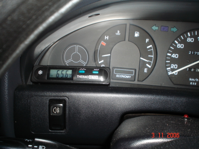

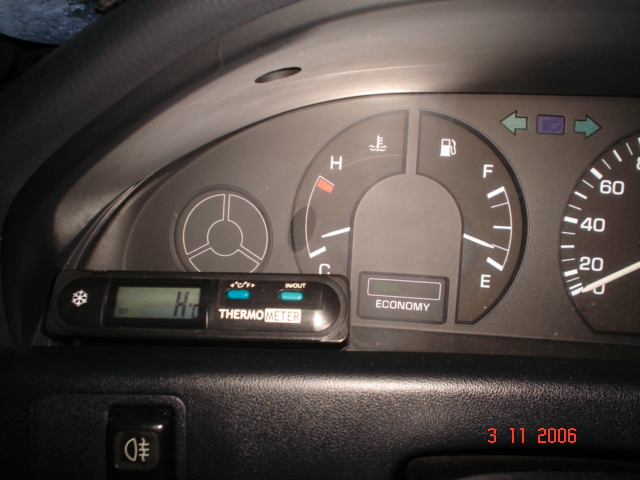

Мнение от SESKO » 03 Ное 2006 17:50
маркучето за парното е на малкия кръг и е с кранче
сложих картон на радиатора и ето какво се получава , като се има предвид че цифровия термомер тчита от испарителя на АГУ
и показание Н малко над 68 градуса
тези показания са с пуснато парно и тези стойности не се променят във времето независимо дали карам бавно ,бързо ,спускам или искачвам

ugabuga
Мнения: 2833
Мнение от ugabuga » 03 Ное 2006 18:48
spored men e termostata. ne bi triabvalo da ima znachenie kolko ti e goliam radiatora. slojil si niskotemperaturen termostat sigurno.

Мнение от SESKO » 03 Ное 2006 19:00
мисля че пишеше 82 градуса на него
дали е рябвало да е повече незнам ,но такъв го дават по каталог

Мнение от slowtraveler » 03 Ное 2006 19:36
2 Jamie,
Прав си ако е със кранче, но парното е винаги в малкия кръг.
2SESKO
При тебе обаче имаш и АГУ. Изпарителя също отнема доста топлина, така че е нормално да загрява по-бавно, но все пак ако термостата ти е добре и системата ти е ОК, би трябвало да достигне нормална температура.
Да не е объркана схемата на охлаждането и вместо от/към малкия кръг, допълнителната система за отопление на изпарителя да връща/взема течност от големия кръг?

Мнение от agent dust » 03 Ное 2006 23:41
термостата е пълно дърво, сменяй го! няма от какво друго да НЕ загрява една кола, с парно или без, няма значение. единствения друг вариант е да ти е сбъркана водната система и да работи постоянно големия кръг - такива са ти симптомите. при изправна водна система и температурни датчици - колата не загрява само от термостат и нищо друго. и провери клемите на термодатчика на водата, може да се е разместила и да отчита грешно - тогава ако парното не духа топло - питата му е запушена или кранчето е клеясало и се отваря малко, или има проблем с управлението на парното. но ако термодатчика и маркучите са си наред - остава само термостат
