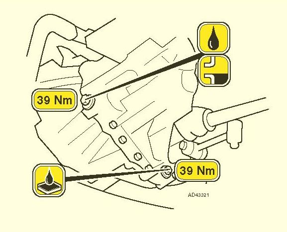

Днес сменик предно ляво вътрершно каре на Тойота Корола, но при изваждането на опашката на карето от диференциала изтече около литър диференциално масло. Става дума за корола 98-ма г. 1,4.
Ако има някой възможност, нека сподели къде е пробката за да долея нужното количество!

Това 4E-FE мотор ли е ,т.е. 1.3...или 1,4 (4ZZ-FE)...сипва се от преливника и при 2-та...както на приложената картинка. Иначе може и от отдушника ако има достъп...

Ами 1-во не е диференциално масло, а трансмисионно
и 2-ро преди да се вадят полуоските е препоръчително/задължително да се източи първо маслото от ск. кутия, защото обикновено става това, което е станало. smile.gif
Може да се долее масло и през дупката на VSS (ако е хоризонтална и е над пробката за наливане), докато прелее от пробката за наливане.
