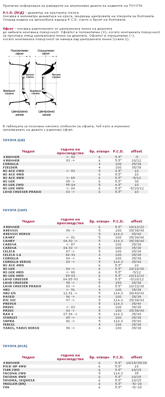

Та сега на въпроса, можете ли да ми препоръчате от къде да купя джанти и какви са точните им размери за междуболтово разстояние и офсет на централния отвор.

Мнение от alex_varna » 01 Ное 2006 13:58
Ето размери.

Мнение от Burkov » 01 Ное 2006 14:12
Това доста помогна, благодаря много, надявам се да предложите и добри зимни гуми

Мнение от alex_varna » 28 Ное 2006 18:53
Някой знае ли какъв е размера на средния отвор на стоманени джанти за Авенсис 1998 г. ? Ще си купувам джанти и се притеснявам да не ме метнат нещо.

Мнение от Xeku » 28 Ное 2006 19:45
Би трябвало да е 54 мм. Най добре свали една гума и си премери главината, или премери централния отвор на резервната си джанта.

Xeku написа:Би трябвало да е 54 мм. Най добре свали една гума и си премери главината, или премери централния отвор на резервната си джанта.
rolleyes.gif rolleyes.gif rolleyes.gif верно че имам и речервна гума бееееее tongue.gif tongue.gif аз съвсем бях забравил, че имам такова нещо :whistle: :whistle: :whistle:

Мнение от chukov » 29 Ное 2006 17:32
Мисля, че е 54 мм
