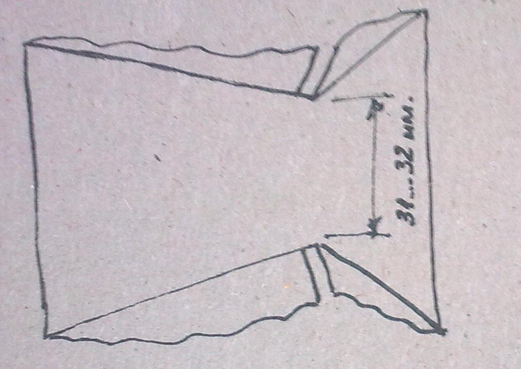

Мнение от mafiota » 20 Май 2012 17:17
Плочката се избира според конете. Оптималния размер на дифузора за нашите карини (1,6.....8) лиин бърни (107к.с) е 31...32 мм., като броят на газовите отвори е около 12 при диаметър 2,5мм. Ако желаеш мога да ти предоставя материали да прочетеш как точно трябва да бъде изработен смесителя, и да ти снимам моят смесител - тип тръба на вентури какво представлява.

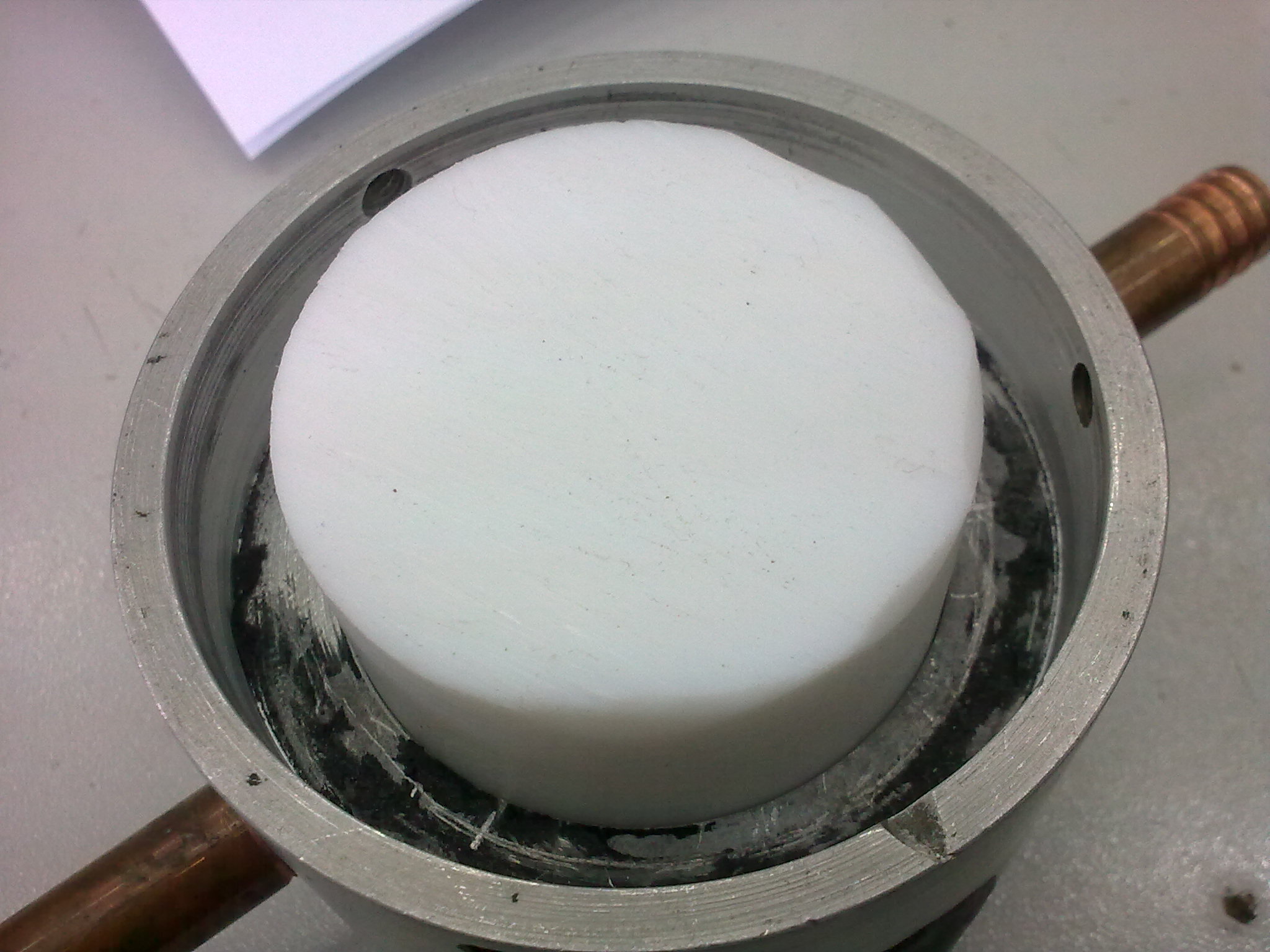

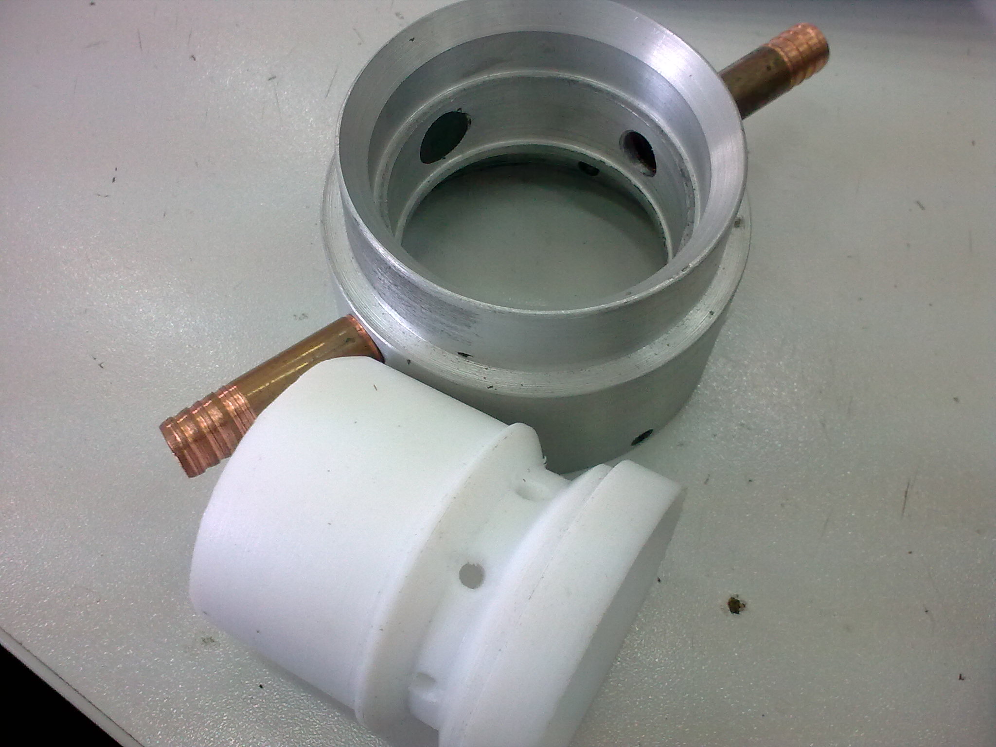

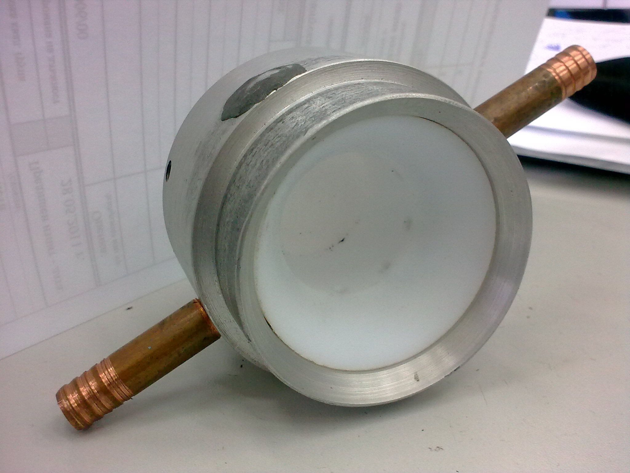

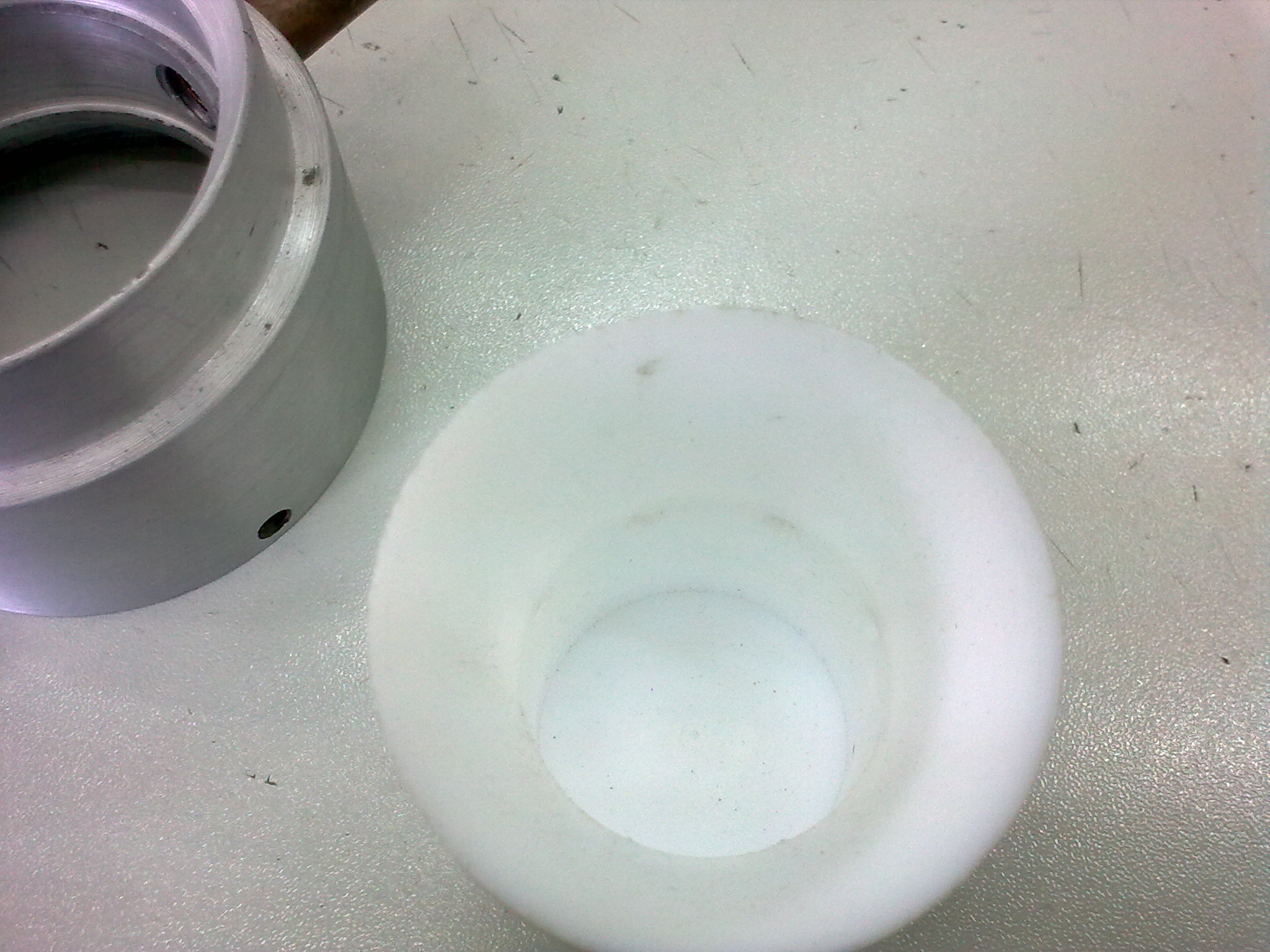

Мнение от mafiota » 24 Май 2012 21:51
Ето и моят смесител в процес на модифициране:

Мнение от max-2 » 25 Май 2012 00:03
Благодаря! Тази плочка в момента работи ли или още не е готова?Гледам доста си се постарал и дупките за газта са с наклон и фаски...
