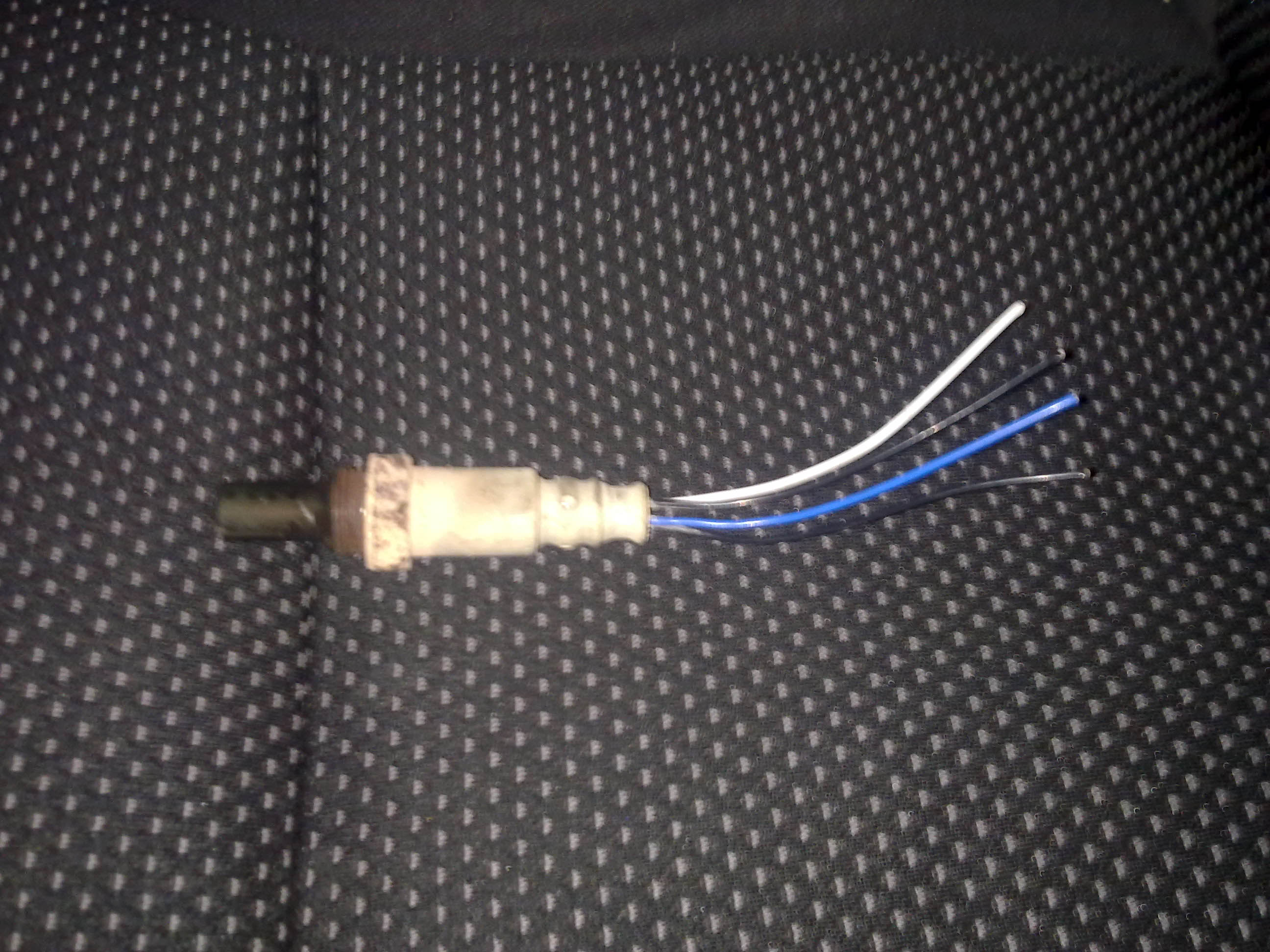

Те това нещо са махнали , подозрително ми прилича на една от сондите.
Екстри като диаграми е нямало. Апаратът с който е правил замерванията е бил мобилен.
Утре ще върнат старото на мястото му и ще се ходи на копютър /истински/. Не се смейте :-)
Оказа се че наш близък имал елкон, ние бяхме убедени че няма.
Те тва с 4 жички имали смисъл да се чисти и да се пробва или....?

Ами отрязаха го щото универсалните сонди намат букса. Сега ще пробваме такава сонда но с букса за тойотата. На 2 рият елкон също казаха че тази "задната" сонда е изгоряла, въобще не отчита нищоно копютъра. В крайна сметка Forever даде добра цена за оригинална.
Вече и тази алтернативната сонда с буксата ако не стане пак, преди да се поръча оригинална , ще пробваме с почистването. Трябвали в сервиз да се чиси тоя сензор,ако не, как изглежда и как се извършва почисването . :-)
