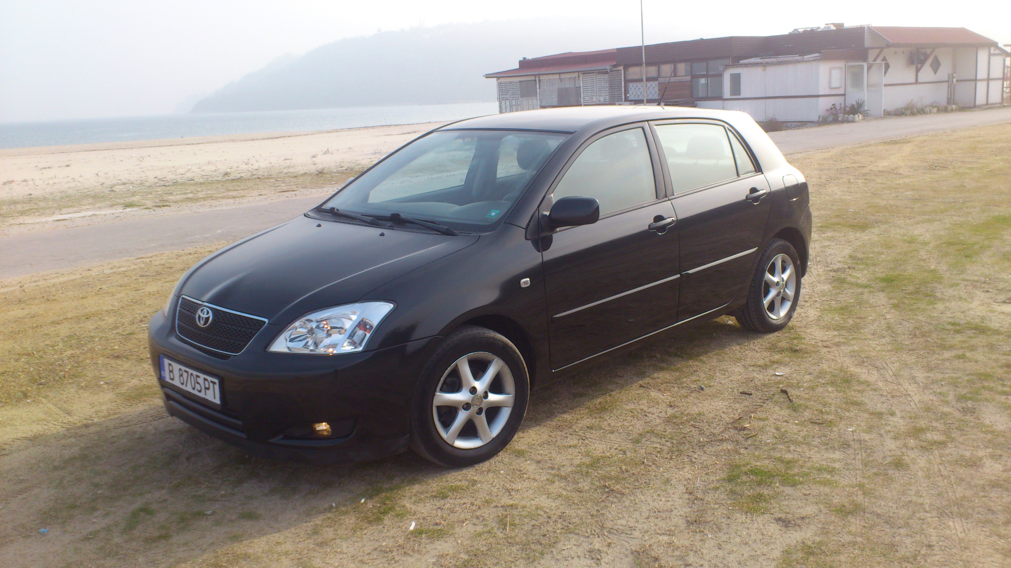

Здравейте колеги,от няколко месеца съм горд собственик на Тойота Корола.Перфектен автомобил за шофиране в града(карам 80% градско),
много съм доволен.Единствения засега(надявам се за напред да няма други biggrin.gif )проблем е,че не ми се изключват мигачите при завъртане на волана,само се чува някакво щракване.Моля ви за мнения и съвети ако някой се е сблъсквал с подобен проблем,трябва ли да се демонтира волана(с аirbag),заслужава ли си,има ли по-лек вариант да се
установи повредата.
