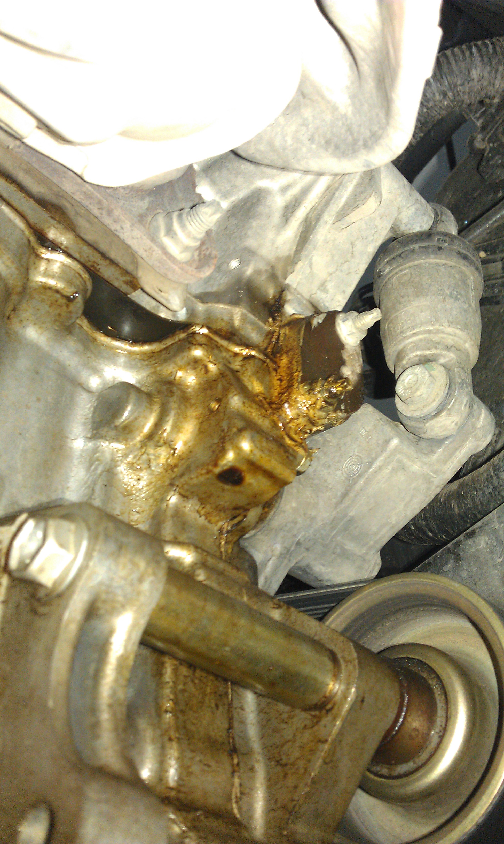

Здравейте имам теч в задната дясна част на мотора ако някой знае какво е това да сподели прилагам снимка corilla 1.6 vvti 2002

Това е обтегача на веригата. Нека някой който го е свалял да каже дали е безопасно, или ще се разхвърчат пружини. Иначе малко viktor renz решава проблема...

Нали става въпрос за омасленото капаче с двете шпилки

Тук въвеждаш рамата и ще видиш за какво става въпрос. Теча е само от капачето

ако не можеш да установиш къде е течът, отиди да ти измият омаслената част с пароструйка или се опитай сам да зачистиш.

Ето това е. Има О пръстен за смяна...
