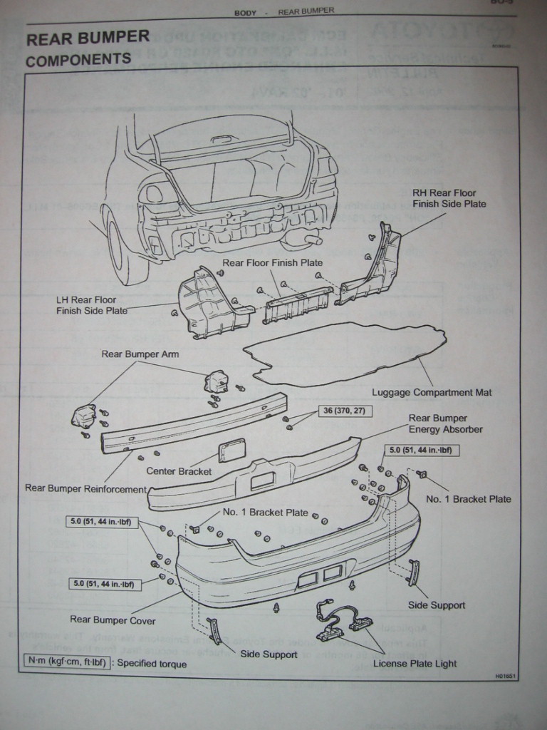

Ей това чудо някой да има идея от къде мога да го изтегля като pdf? В момента точно нямам никакви излишни пари, а ми трябва да погледна някои неща (например как е закачена задната броня)... :help:

ami kati vsichki drugi broni - otdolu ima 3 bolta
posle triabva da svalish kapacite pod stopovete ili ako naiam takiva triabv a dasvalish stopovete i tam ima po oshte 2 bolta. i sled tova vav wheel well-a ima po 1 bolt i razni drugi malki boltcheta deto darjat plastmasite. tva e.

s instrukcii po svalianeto na zadnata bronia ne moga osobeno mnogo da ti pomogna, tai kato nie ne se zanimavame s takav tip rabota, no pone kartinka moga da ti nameria wink.gif

ALTEZZA, как все намираш картинките? В какъв manual гледаш? На мен нещо такова ми трябва.

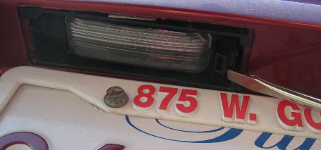

chovek, drugia pat kat triabva da smeniash krushka, pitai kak da smenish krushkata, nedei da pitash kak se svalia broniata laugh.gif . estestveno che ima po lesen nachin. krushkite varhu zadnia ti nomer, nali? ta triabva ti edna otverka, no ne znam kvi dumi da izpolzvam che da ti obiasna kak da gi svalish, no e super lesno, shte gledam da snimam sled malko che da ti stane iasno.
kartinki ti namiram zashtoto az rabotia v dealer na Toyota, ta tam imam vsiakakva informacia za USA modelite na Toyota, Scion i Lexus wink.gif . otdelno i pritejavam 2001 Corolla(tia beshe na maika mi, no sega sestra mi ia kara).

ta eto ti i snimka dolu kak da se spravish. s otverka natiskash vatreshnia(kam centara na kolata) krai na malkoto farche v koeto e krushkata i to shte iskochi. btw, ako imash ramka na nomera, tia moje da prechi, ta moje da ti se naloji da go svalish. ta vednaj kat si go izkaral, zavartash fasonkata v obratna na chasovnikovata strelka i sled tova vadish krushkata.
