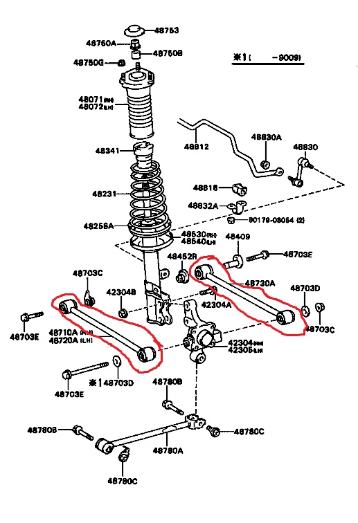

Мнение от LiakaDJ » 07 Апр 2012 17:24
Celica 5gen. e Модела . Има решение за този проблем . Шарнирната втулка е под номер Т25С02S . Има наличност за сега в Евро07 . Който кара Селика знае какъв проблем са тези щанги и се надявам да съм полезен на всички колеги . Прилагам и скица за да се вижда за какво става на въпрос .

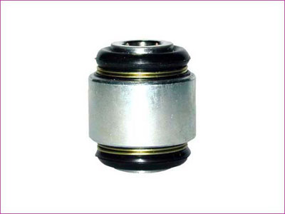

Мнение от LiakaDJ » 07 Апр 2012 21:00
По принцип това не е оригинален номер и при тази ситуация му задаваш търсене по каталожен номер , пишеш го не го копираш с малки букви . Ето и един оригинален номер : 48730-33020 ( в сайта на евро07 го пишеш без тиренцето )
Цената е 30,00 лв.
А ето така изглежда :
