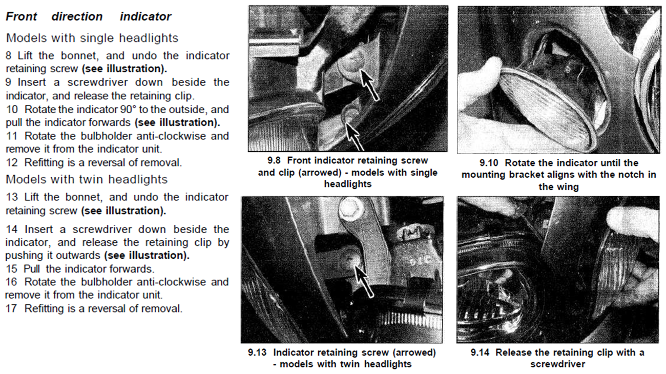

Проблемът с мигача е, че не мога да разбера как да сваля стъклото му....

Мнение от Scott » 28 Мар 2012 14:10
martist написа:Проблемът с мигача е, че не мога да разбера как да сваля стъклото му....
Колата ти с двойните фарове ли е? Като вдигнеш капака ще видиш къде се държи тялото на мигача - развий този болт, подпъхни една права отвертка отстрани да освободиш щипката и издърпай навън. Отзад е фасунгата, завърта се обратно на часовниковата стрелка за да излезе.

Мнение от martist » 28 Мар 2012 17:56
Благодаря ви много!
Ще пробвам...сега остава да купя и крушка.
Само не разбрах...на картинките и двата варианта мигачът е отделно от фара... При мен е отделно също. Ще го измисля някак си.
