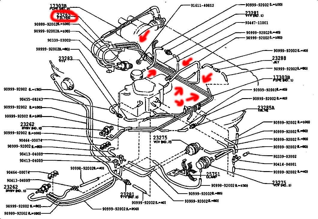

Открих следния проблем на rolla-та..
Двигателя е 2Е карбуратор 1987.
Някои от вакумните линии липсват (тези към вакумния адвансер на делкото), а други предполагам са свързани грешно имам и шунтирани такива.. Колата върви движи се, но дава висок разход мирише на бензин отзаде, както и да е предполагам се досещате за какво иде реч.. Започнах да търся схеми на вакумните пътища и успях да намеря една, която е точно за моя модел карбуратор, двигател, година.. Лошото на схемата е, че има едно струпване на вакумните тръбички, където немога да разбера какво се случва.. Ще ви прикача схемата с стрелкички към струпването на тръбичките и съм оградил Филтър-а от който едната тръбичка която излиза е мистерия, къде отива..
Та ако сте се сблъсквали с това, ще ви бъда благодарен за помоща! Идеята е да ми помогнете да разгадая мистерията около това струпване кое, къде отива или ако имате на разположение някъква по-подробна схема да я споделите tongue.gif

Благодаря ти за бързия отговор, но съм абсолютно сигурен, че това е схемата, защото съм я разглобявал проследявал съм пътищата по тая схема и са точно такива, просто има неясноти на местата, които съм отбелязал, следователно на колата също има някъкви шунтирани пътища на същите места.. Предполагам е направена така колкото да върви, защото дистрибуторния вакумен адвансер се е скапал и не им се е занимавало.. Та идеята ми е сам да си я оправя, за което съм сигурен, че ще се справя, просто ми трябва пояснение за посочените места.. От там нататък се сменят развалените компоненти прави се настройка и така.. Мисля, че хората които ще ми предложиш са в София, тъй като си от там :) и няма да ми свършат много работа, защото съм от Варна.. И на мен ще ми е по-лесно да отида в центъра на тойота и да я оставя там да я направят, но ми е интерсно да се занимавам сам :)
