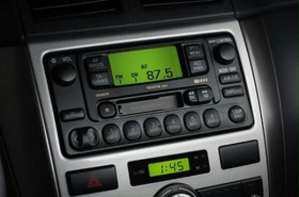

Здравейти колеги, от няколко месеца притежавам РАВ-4, 2003 г., двигател Д4Д. Наскоро установих, че компютъра би следвало да дава информация за външната температура. При мен първия ред на екрана винаги остава празен в каквото и меню да вляза. Моля за инфо каква може да е причината за липсата на показание за външна температура.

По принцип има възможност за отчитане на външната температура на твоя RAV 4.За целта трябва да имаш аудио, поддържащо тази функция, и външен датчик, който измерва температурата.Датчика се намира в зоната зад преден ляв фар за мъгла.По принцип дилърството си избира какво аудио да вложи в автомобила.Заводски тази генерация RAV 4 е без аудио.Датчика също е опционален.Аудиото трябва да е подобно на това:

Скоро купувах такъв датчик за една Корса и Бмв320, които бяха със супер претупани ремонти след удар отпред. Тези датчици не ги подменят, защото са около 80 лв, а се води скрита щета. И ако застрахователя, или този който ти продава колата, са искали да минат тънко с ремонта, ей така си караш без датчик
