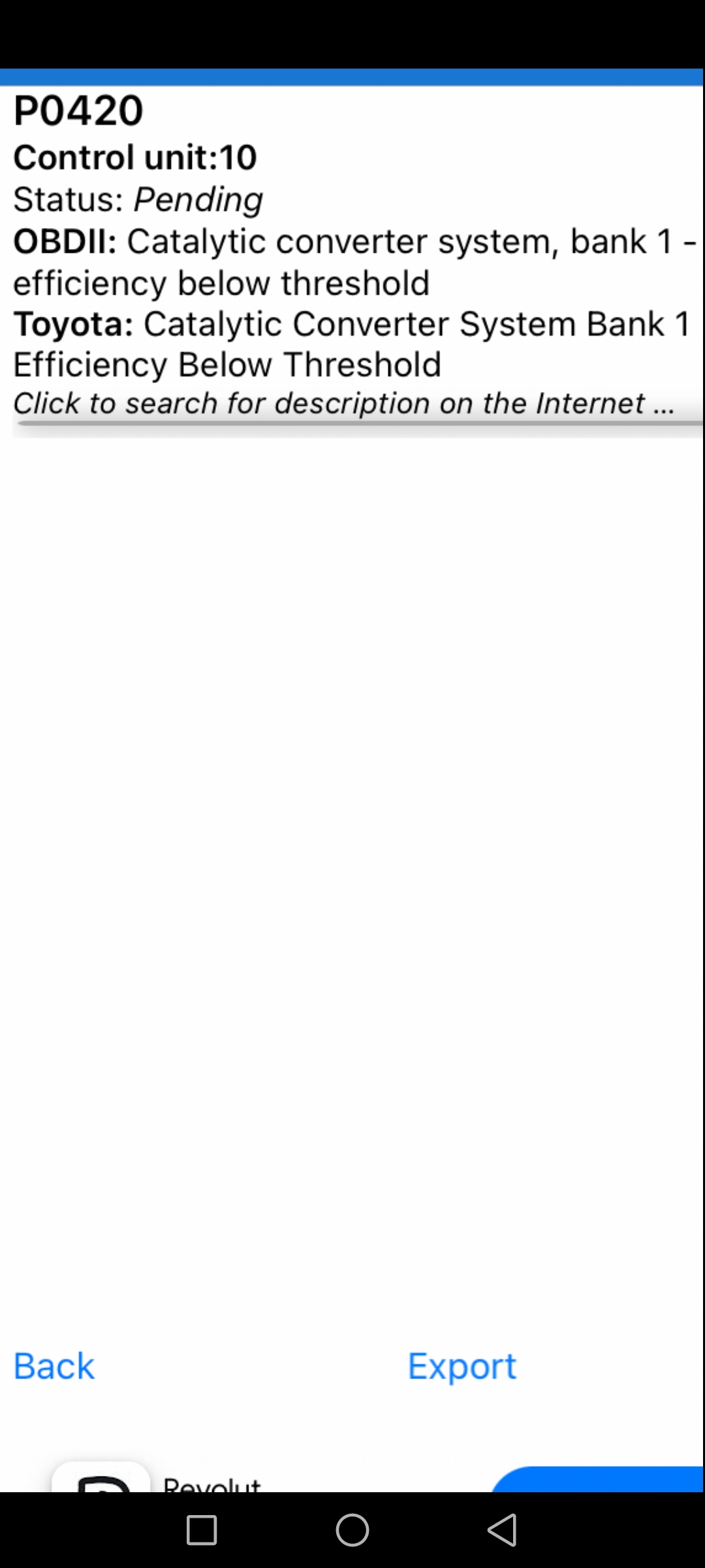

от TARANTULA96
Относно темата за чека след диагностика ето това излезна като грешка.
- Ето за тази грешка е светнал чека
- Screenshot_20230110_154516_com.viber.voip.jpg (448.11 KiB) Преглеждано 9986 пъти

от mapamop
От сервизното ръководство:
- проверете за течове на изгорели газове от изпускателната система. Ако има ги отстранете
- проверете поведението на първата ламбда сонда и ако не е наред я сменете
- проверете поведението на втората ламбда сондс и ако не е наред я сменете
- сменете катализатора
Прикачил съм ви файла с инструкциите.

от vfr800
TARANTULA96 написа: ↑10 Яну 2023 15:46
Нищо притеснително няма, просто колата вероятно е на доволно количество километри и катализатора не работи ефективно. Просто си карайте така. Афтърмаркет катализатор вероятно няма да ви реши проблема. Най-удачно е просто да си карате колата .
