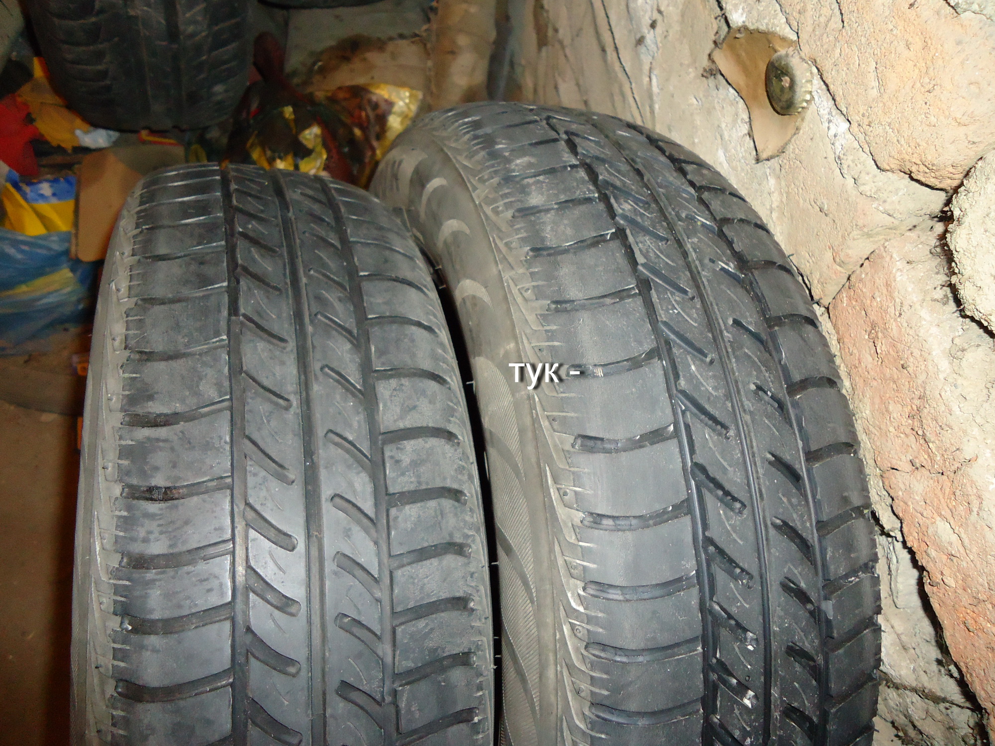

Е намерих си гуми втора ръка с по-голям протектор, няма що! Какво се оказа? Чак в къщи видях, че гумите са нарязвани (или шарени, не знам как е израза). Ясно е, че няма как да ги върна, но пък сега се чудя какво да правя, да ги ползвам ли или да ги хвърля? Изглеждат добре, нямат напукано отстрани, 2008-ма година са... Дайте съвет, че не мога да реша. Качвам и снимка за да видите за какво иде реч. На снимката съм означил с "тук -" едно място където се виждат някакви конци...
