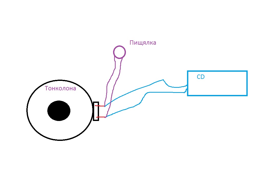

Привет колеги!
Купих оригинални пищялки от същия Авенсис като моя и ги свързах директно към предните ми тонколони, които са тези : pioneer TS-G1718
Под директно разбирам залепени към двата извода на тонколоните... свирят, но незнам дали е правилно и дали няма да натоваря плейъра ми...

Искаш да кажеш, че си ги вързал паралелно с другите на един и същ канал.
Не разбирам много от електроника, но помисли само: Колко кабела отиват към трилентовите тонколони? Два - нали?
Така че според мен, няма страшно за плеъра, докато не го бузиш на макс и не криви.
Друг е въпросът дали трябва да има филтър (кондензатор мисля, че се ползваше), за да се разделят честотите преди говорителите.
Там нищо не разбирам :)

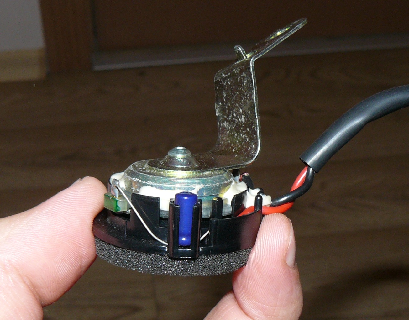

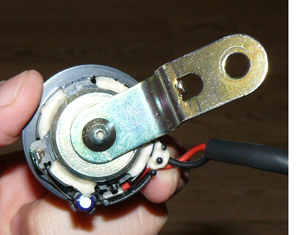

Ето нагледно

Предполагам не си слагал флтриращ кондензатор, на плеъра нищо няма да му стане, ама пищялката може да я "убиеш" - най добре щеше да е ако беше погледнал на колата от която е свалена как е било.

Смятам, че тези пищялки си имат кондензатор...
Какво мислите?

Мнение от slowtraveler » 16 Мар 2012 20:07
Това синьото ми прилича на кондензатор...
Замери го на съпротивление по входа... Ако съпротивлението е безкрайно - значи е кондензатор...

Нямам мултицет под ръка...., но и аз мисля че е няма какво друго да е

Мнение от mafiota » 17 Мар 2012 18:04
със сигурност кондензатор, добре са вързани!

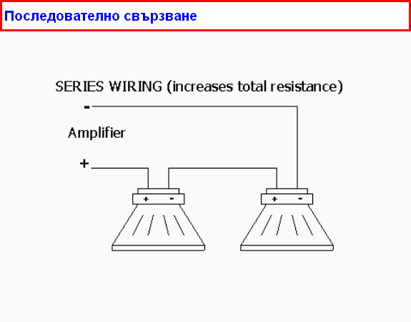

mafiota написа:със сигурност кондензатор, добре са вързани!
Грешно са свързани.Предполагам усилвателят ти е 4 ома и колоните са ти 4 ома.Сметката е лесна за 2 колони на канал: успоредно свързване - резултатът е 1/2 съпротивлението на всяка колона, мощността на усилвателя е теоретично Х2 (ако не му сработва защитата по ток), но с по-големи изкривявания,повече греене и изгаряне ; последователно свързване - резултатът е Х2 съпротивлението на всяка колона, мощността на усилвателя е теоретично 1/2, но с по-малки изкривявания и по-малко греене.

Мнение от slowtraveler » 17 Мар 2012 22:03
ss_mitko, не подвеждай човека....
Не можеш да свържеш последователно високочестотен и нискочестотен високоговорител...
Ако бе учил реактивни/капацитивни товари, щеше да знаеш, че резултата не е 1/2х съпротивлението при такова паралелно свързване.
При маломощните високоговорители всичко минава не през кросовър и отделен усилвател, а само през честотен филтър (какъвто се явява и този кондензатор), който отрязва сигнала само с правилната честота съм съответния високоговорител....

Мнение от ss_mitko » 17 Мар 2012 22:33
slowtraveler написа:ss_mitko, не подвеждай човека....
Не съм съгласен с теб. http://www.tuning.bg/forums/index.php?showtopic=12759 Ето и други мнения.
