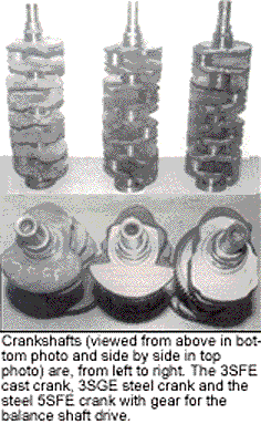

Според този сайт кол.валове са различни (единия е железен,а другия стоманен http://www.enginebuildermag.com/Article ... _5sfe.aspx Аз като си свалях вала ми приличаше на първия от снимката... wacko.gif .Като потърся в гоогле пак ми излизат снимки на първия.Нещо не разбирам .Вашите на кой приличат?

Мнение от Vokil » 08 Апр 2012 21:23
Едното не е ли чугун а другото стомана :)

Мнение от lord_pz » 08 Апр 2012 21:28
The main difference will be the flywheel bolt pattern. It's different between the 3SFE/5SFE and 3SGE/GTE. The 3SFE/5SFE bolt pattern is moved outward just a bit compared to the 3SGE/GTE. Also, as it says on the site, some 3SFEs may have a 6-bolt flywheel pattern (mostly 80s era 3SFEs). Definitely not good.
All of the cranks are forged steel, and the 5SFE crank is regularly used in 3SGTE strokers.
__________________Това ми отговориха от http://www.toyotanation.com
