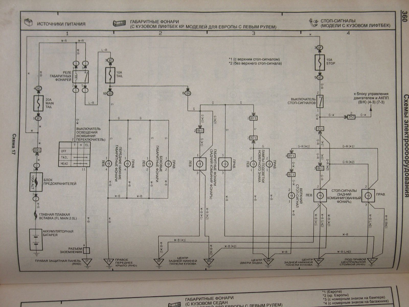

kolegi izkam da vi popitam poneje 6te si slagam treti stop na stakloto iskam da zema zahranvane ot ediniq stop no ima 3 kabela bql, oranjev i cheren. bihte li mi kazali koi e plusa i koi e minosa ili ot kade da vzema zahranvane. Blagodarq.

Минус или маса можеш да вземеш лесно от всякъде по колата въпроса е кой ти е "+" от тия кабели wink.gif

Направи го през реле. От стопа да се командва релето, а на контактите на релето захранването за 3-тия стоп го вземи от другаде - примерно плафона на багажника отзад.Иначе има опасност да си запалиш инсталацията.С една пробна лампа провери кое ти е плюс и кое минус.

ss_mitko написа:Направи го през реле. От стопа да се командва релето, а на контактите на релето захранването за 3-тия стоп го вземи от другаде - примерно плафона на багажника отзад.Иначе има опасност да си запалиш инсталацията.С една пробна лампа провери кое ти е плюс и кое минус.
По-доло е показано как се връзва третия стоп, +-а трябва да ти е зелен с червена линия, а - бял с черна линия

А претоварването на инсталацията от допълнителната крушка за третия стоп?

стопа може да е светодиоден, а дори и да не е 20W предполагаем допълнителен товар, действащ за доста малко време грам няма да претовари презапасената инсталация за стоп светлините

mafiota написа:стопа може да е светодиоден, а дори и да не е 20W предполагаем допълнителен товар, действащ за доста малко време грам няма да претовари презапасената инсталация за стоп светлините
Всичко това го казвам защото съм виждал стопени кабели и стоп машинка точно с 20W крушка.
Да на някоя по-нова кола където е пестено от всичко, но по-старите каруци това не ги бърка
