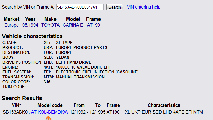

Привет,
наскоро си купих колата за която си мечтаех преди доста години.
Toyota carina 1.6 16v с газова уредба.
Трябва да сменя свещи,но не знам типа двигател имали LB или не...
SB153ABKOOE054761- двигател-4АU056615
ще съм благодарен някой да помогне

LiakaDJ
Мнения: 276
Местоположение: Pleven
Re: Относно старата ми мечта
Мнение от LiakaDJ » 11 Мар 2012 11:11
fordi написа:Привет,
Рамата не лъже. Това е твоята кола.
Успех, честита придобивка и много безаварийни километри.
