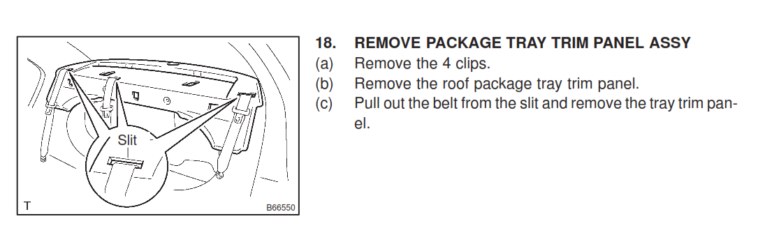

Мнение от Scott » 06 Мар 2012 16:06
konstantinp написа:Много благодаря. Още утре ще опитам да я разглобя и ще напиша какво съм сътворил, за да е от полза и на друг.
Картинка от сервизното ръководство:

Днес намерих време и опитах да махна кората, но от двете страни има донапренени облегалки, които ме фана шубе да напъна и извадя. Дали има снимка как се премахват, за да не си създам главоболия за едно скърцане само.
