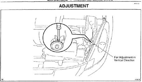

Въпросът ми е следният-как да регулирам късите светлини на toyota celica GT 2002? имам HID светлини,но късите светят ниско долу в земята и едвам ги виждам от предния капак.осветяват на 1 метър пред мен.искам да ги повдигна нагоре та да осветяват пътя.Рових се къде ли не и намерих схема,която ми показва че има един болт ,който се намира отзад на всеки фар и трябва да го въртя наляво или надясно и така се регурилали съответно надолу и нагоре.Е да,ама не.никаква промяна.Или аз не правя нещо като хората.Моля помогнете!!!

laugh.gif Вие шегувате ли се?Естествено че съм сигурна и за марката и за модела и за годината,и че няма копче за регулация вътре в колата.Почти съм сигурна и че единственият начин да се регулират е с този болт,който е на фара,отзад,точно под socket на крушката.Опитах,но няма ефект.Може би не е същият болт,може да има друг,но от схемата ,която намерих ми изглежда,че е този.
P.S. Жена съм,не разбирам много от коли,ама вие и двете ме бихте по точки.
Eto i "kartinka"
Eto i "kartinka"

Vesko написа:Освен къде се върти ти трябва и ръководство как точно се регулират. Става и на стена, но си има правила wink.gif
знам го и това wink.gif,2-3 метра от стената,Х ще лепя ако трябва,линии ще чертая,само да разбера първо,къде бъркам та светлините не се повдигат нагоре

Стенд на фарове да си направиш сам е почти като да си направиш стенд на предницата сам ... Иска си машина, която да засече точно къде свети и точно къде ТРЯБВА да свети... Диаграмата, която си дала показва къде са връткита, но на стена определено НЕ СТАВА.. Ако са били настроени един път на машина както трябва и от дупка са прескочили надолу-нагоре - може би.... За момента, да... Но като цяло ако са криви вляво или вдясно, няма как да го видиш и оправиш как си требе.... Затова - машинката, даваш 5лв и си готова. А колко те изръсиха Тойота оторизирания сервиз!? happy.gif

П.П. щом си в щатите и НЯМАШ врътка за реглаж, значи има автоматичен реглаж на ВИСОЧИНА на фаровете, спрямо път, товар.... НО, този ръчен реглаж, който са направили е правилен, защото с него се задава НУЛЕВА позиция при празна кола на равен път. Колата не можe сама автоматично да регулира фаровете напълно - трябва това, което са ти направили на ръка. Сега вече, автоматично ти регулира височината на фаровете на пътя - т.е. дали караш по надолнище, нагорнище, сама или с трима човека и багаж, височината ще е пак една и съща и няма да ти е близко, нито пък прекалено високо, за да заслепиш някой насрещно движещ се :thumbsup: Американските Тойотки явно в голяма степене са с авто реглаж на височината, защото и Камрито ни е така, но заводско няма ксенони :thumbsup: Със здраве и няма смисъл да те е яд - трябва да се прави такова нещо веднъж годишно, а тук дори по три пъти се налага с нашите кратери по "пътищата" laugh.gif

Me4oKyX написа:Стенд на фарове да си направиш сам е почти като да си направиш стенд на предницата сам ... Иска си машина, която да засече точно къде свети и точно къде ТРЯБВА да свети...
Не си много прав. В service manuala ми е дадено как се настройват светлините с помоща на стена, а не на специален стент wink.gif Но все пак при тойота може да е различно biggrin.gif
