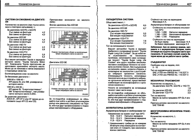

Мнение от baba_metca » 29 Фев 2012 09:38
В сайтовете за масла, като си избереш автомобила също излиза и масло на скоростите. Влез в някоя от темите за масла и там намери линковете. Има за Кастрол и Мотул.
А сигурен ли си, че книжката няма подобно нещо. Аз до сега колкото книжки съм гледал на Тойота, всички са имали и вид и количество на масло на скоростната кутия.

Мнение от max-2 » 29 Фев 2012 20:45
Много интересни диаграми за маслата има на стр. 406. Особено за 5в30. :whistle:
