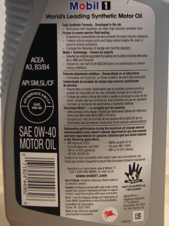

Дали да сложа от това масло на auris 1.4 d4d или от ТM AUTO е по добро.Mobil 1 0w40,950ml.за 18лв.

Май някъде в книжката видях да дават за 1,4Д маслото да е 5W30,SM,B1/B5.Тоз Мобил е В3/В4,но според мен няма да е никакъв проблем да налееш това масло,което си снимал.Тойотско недей налива.Ей сега ще ме вдигнат на рогата някои колеги,но съвета ми е да не наливаш тойотско.В1/В5 се водят енергоспестяващи,ама казват че не стават за някои двигатели.Така че налей си това,което си снимал.Ако не е тайна,откъде го докопа тоз американски мобил на тез пари?

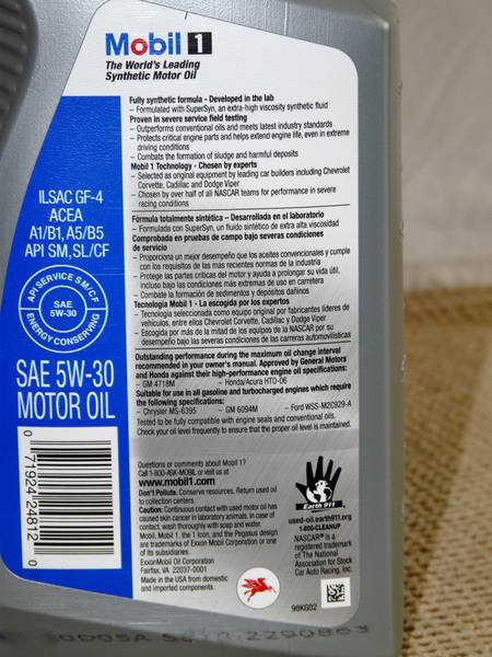

Колега какво ще кажеш за Mobil 1 5w30 дали е по подходящо от Mobil1 0w40

Принципно второто масло отговаря най-точно на изискванията за 1.4 Д4Д двигател по книжка. Пък ти дали ще ги спазиш е твой избор - за мен лично не е от такова значение... по-важното е маслото да се сменя по - честичко поради ред причини. Освен това внимавай с марки като Мобил, Кастрол и Мотул, че е пълно с ментета,но ако си сигурен, че е истинско сипвай смело :thumbsup: Аз лично залагам на по - неизвестни марки масло за нашия пазар, та поне да ми е мирна главата biggrin.gif

колега тоя мобил е едно от най-добрите масла,пълна синтетика.може да го караш спокойно поне 20к без смяна!макар че за дизел вискозитета е малко неподходящ,ще го гори най-вероятно повече.но е определено най-доброто,което човек може да си сложи в мотора! :thumbsup: има същото 0W40 на арал и отзивите са,че го гори.но този мобил е по-добър безспорно! cool.gif

dany.killmister написа:Колега какво ще кажеш за Mobil 1 5w30 дали е по подходящо от Mobil1 0w40
От моята скромна информация,с която разполагам ИДЕАЛНОТО масло за двигателя Д4-Д е MOBIL 1 ESP Formula 5W30.Ама най-евтино го намерих при Владо АСЕ-то в Пловдив-25 лв./л.На другите места бе по-дебело.Мисля че това което си си намерил ще ти свърши идеална работа,ама не го чакай 20 хил.км.-на 10 хил. по-добре,за всеки случай. :thumbsup: Не ми отговори откъде на тази пара си го намери (ако не е голяма тайна,разбира се).

вярно,объркал съм се,спецификацията mb 229.3 е до 30к,а това масло има mb 229.5,което е макс. възможноto long life до 60k за колите с променливи серв. интервали. biggrin.gif
използването на това масло за 10к е меко казано безсмислено,би било оптимално при пробег от 50к на год!те затова са ги измислили long life маслата. cool.gif

Мнение от Japanese_fever » 24 Фев 2012 06:42
Me4oKyX написа: А и 30 вискозитета не е особено подходящ също за нашия климат....
Мерси Мечо, но и това не е вярно.
Всъщност да си призная не съм в час с какво масло се карат дизелите, тък като тук няма дизели, но както съм казвал и преди 5W30 е универсално всесезонно моторно с което карат Прошета, БМВ-та, Мерцедеси и т.н. Няма неподходящ климат за 5W30, то е всесезонно.
Има неподходящ климат за 10W40, Което зимата не си върши работата, поради ниските температури. Тук карат с 5W30 на писта.
Не си запознат с характеристиките на маслата и постоянно повтаряш, че 5W30 било неподходящо за БГ може ли да ми обясниш защо не е?
Отделно е важно какъв API клас е маслото новите SM и SN масла имат намалено съдържание на цинк (заради екологични нужди) и мазането с тях не е толкова добро, колкото с по-стария клас SL. Така, че мотори със стария вид разп. валове може да имат повече износване, ако маслото не се смяна навреме. Новите разп. валове, по-точно повтигачите са с метални ролки и при тях азането не е толкова фатално.
Циковата добавка съкратено се нарича ZDDP и е задължителна за рейсинг маслата, но вече не се слага на обикновените масла, за да са по-екологични. Та мисълта ми е, че е не е важен само вискозитета, а и присадките в маслото. Ти примерно знаеш ли, че в на Хонда трансмисиите се кара с 10W30 и 10W40 масло, ама занеш ли колко хора са си прецакали трнасмисии като карат с моторно масло в скоростите, 'щото то маслото трябва да е този вискозитет, но API класа му не е SL, SM или SN, a SG, който вече не се предлага по магазините тук.
