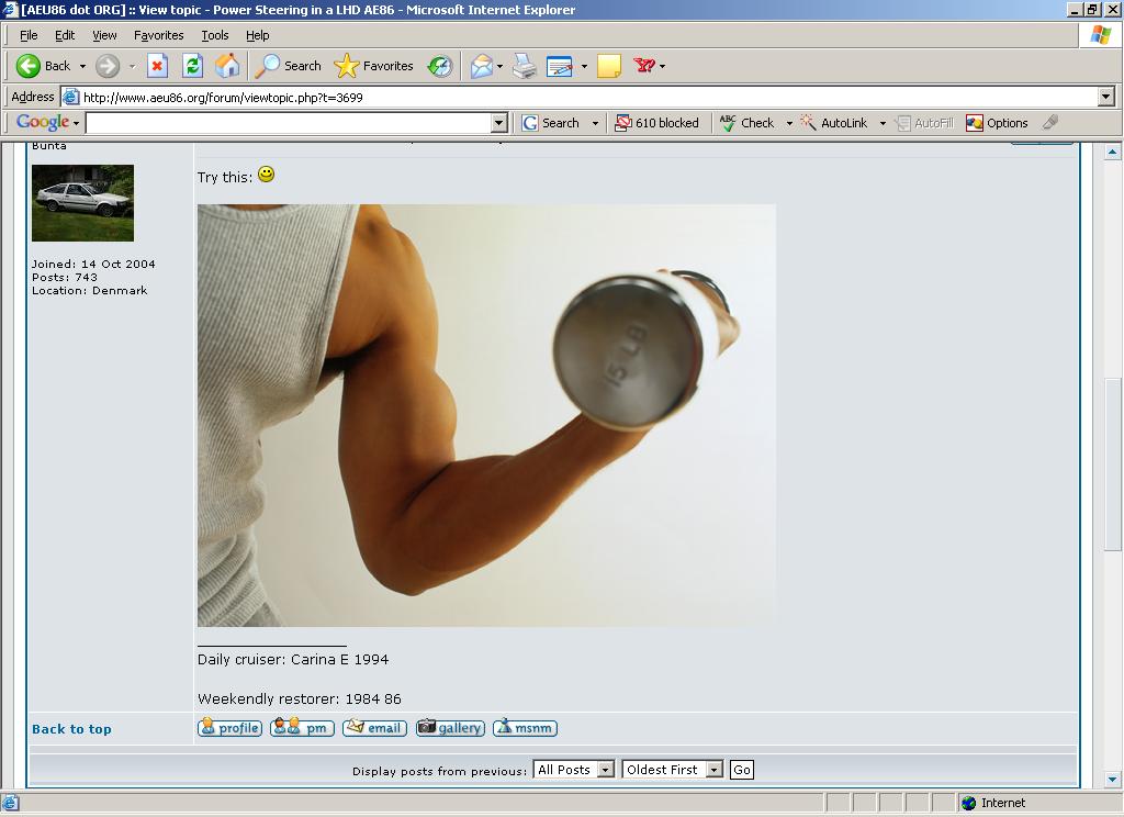

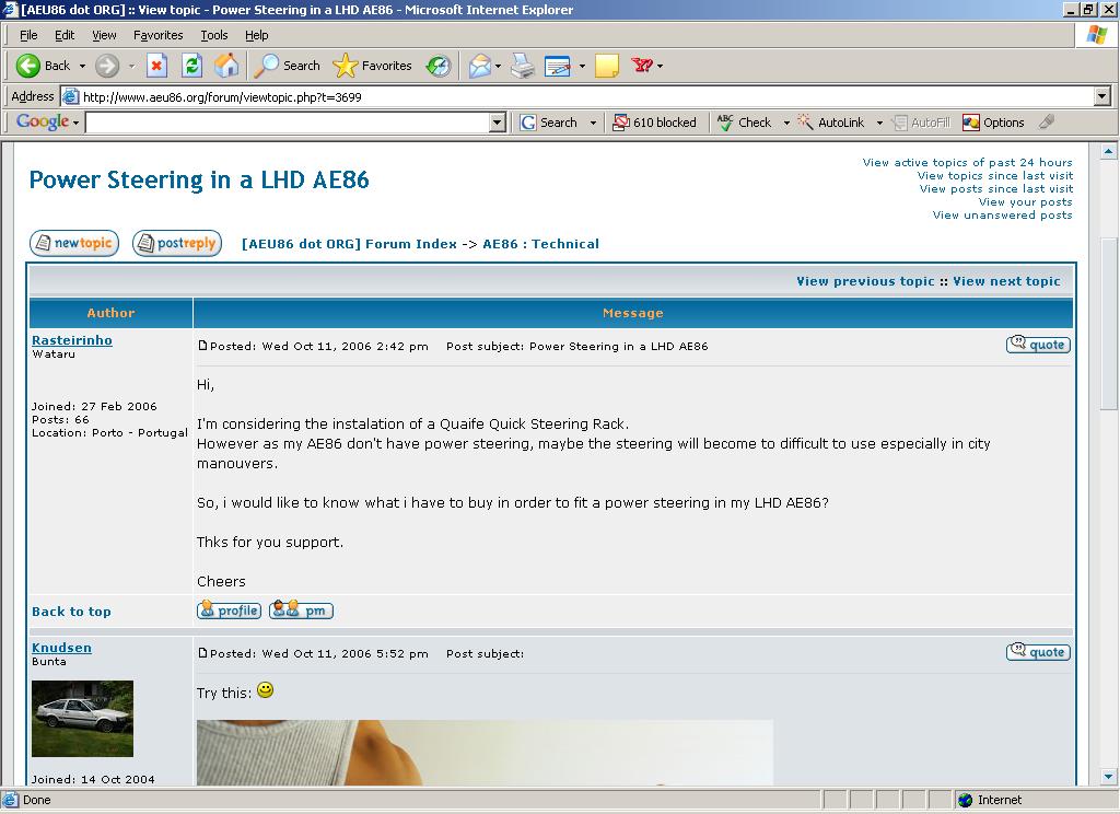

Take
Мнение от jamie » 11 Окт 2006 20:55
THAT!

Мнение от ALTEZZA » 11 Окт 2006 21:14
mani ti taz rabota, toi Lorda na AE86 niama da moje da zavarti volana ako niama servo, pak ti za Suprata mu go preporachvash
