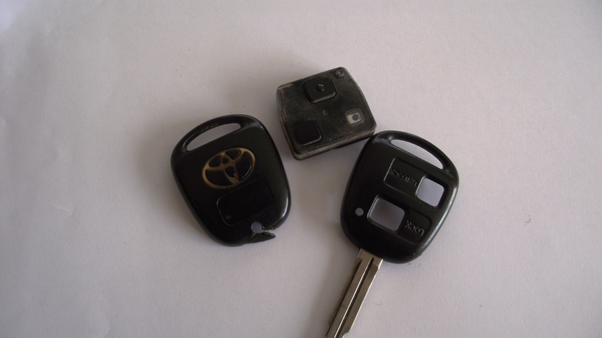

Колеги здравейте. Ключа за королката ми се счупи много кофти. Лошото е, че и втория е счупен по същия начин. Пробвах с лепене не става. Даите идеи. Трябва ли, ако си поръчам нов, да го настройвам при положение, че използвам от стария модула вътре в ключа?

Трябва, защото имобилайзера разчита кода и тогава можеш да запалиш.
Ако слагаш стария ключ близо до контакта, пак ще стане да запалиш с новия, но е мъка.

Купуваш от тук http://www.ebay.co.uk/sch/i.html?_from= ... Categories един празен нов ключ прехвърляш от стария копчетата с електрониката, даваш на ключар да го нареже и си готов, ако не си свалял батерията от електрониката. Ако си я свалял ще се наложи и да го обучиш.

Еи за това говорех, сигурен ли си че ще стане така? По принцип електрониката ме съм я пипал и само с преместването й ако стане, ще е чудно.

Става, става колега ето аз кво направих преди месец и повече
http://www.toyotabg.eu/viewtopic.php?t ... highlight=
Един ключар ми искаше 600 лева за нов ключ, щото неможело само бутоните да смени. после ми се искаше да отида да му го навра......ключа де :thumbsup:

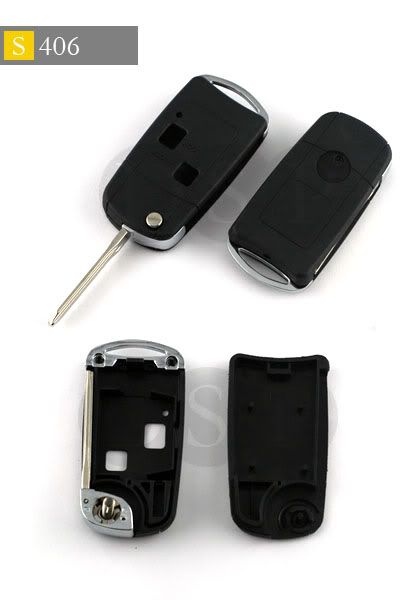

И в БГ ги има http://newkeybg.com/auto.php?id=447 и Китай с безплатна доставка http://www.dealextreme.com/p/toyota-2-b ... sing-16370

От илей Англия съм взимал много такива пластмаси за ключове, няма никакви грижи. Имобилайзера е това с копчетата, така че само "опаковката" ти е за смяна. Не се коси - ако искаш, мога да ти поръчам един, пък после и по куриер мога да ти го пратя ако си далеч от Пловдив. Че ибей си е малко занимавка, ако го правиш за сефте. :thumbsup:

колега корубата ти я има при всички ключари, не се занимавай да поръчваш от чужбина. Просто мини до ключар и си купи, а той ще ти нареже ключа. В практикер на Цариградско съм виждал лично заготовки.

На тази транспондера е вътре в кутийката под бутоните - едно магнитче, което стои в основата. Остриетата обаче са два вида- Valeo и Denso. Затова провери твоя кой тип е и искай такъв. Най-добре със снимка.
