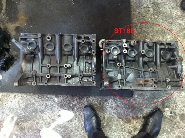

кой GE си гледал, понеже 175кс Rev3 има водно-маслен топлообменник утре ще снимам блоковете на 3SGTE и 3SGE - по спомен са еднакви - става дума за Rev3
за 156кс GE не знам - не съм имал такъв

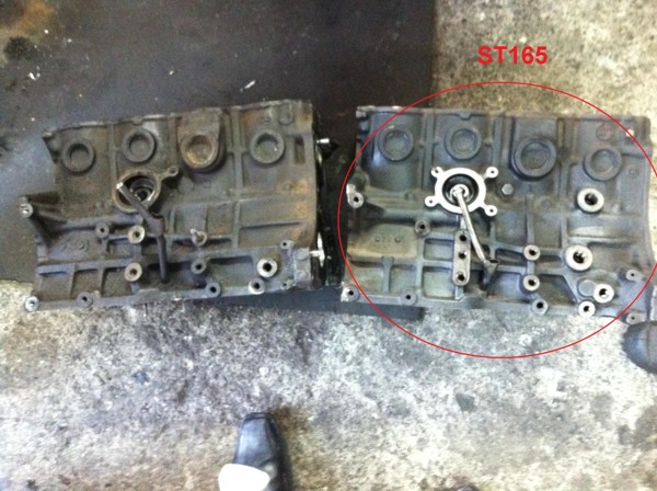

Мнение от sporttech » 10 Фев 2012 18:12
Десния блок е от ST165 , а за левия се твърди , че е 3S-GE от ST182
.... според моите познания по въпроса , мотора на ST182 е 156 коня , а след 94-та (което би трябвало да се води ST202) го правят 173 коня ... този последния не съм го виждал разглобен , така че снимка би била полезна в случая ...

Мнение от alex72bg » 10 Фев 2012 18:36
да ST182 е 156кс - утре ще кача снимки на 175кс

Мнение от alex72bg » 11 Фев 2012 17:46
3SGTE Rev 3 - ST205, MR2 turbo - 94-98
Toyota Turbo
alex72bg
Мнения: 152
Регистриран на: 27 Яну 2008 13:35
Мнение от alex72bg » 11 Фев 2012 17:51
3SGE Rev 3 - ST202, MR2 NA 94-98
по-горе е снимката на топлообменника - същия като на турбо мотора
